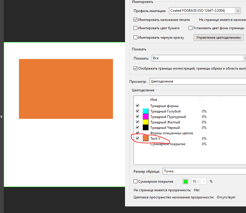

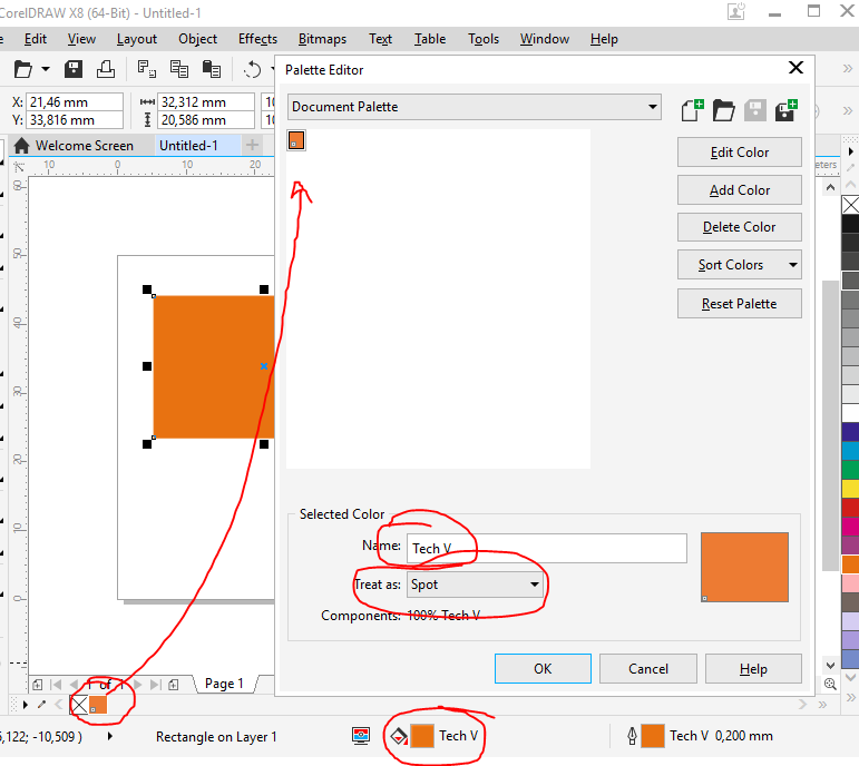

Лучше увидеть )
120715
Экспорт в PDF. Открываем в акробате
120716

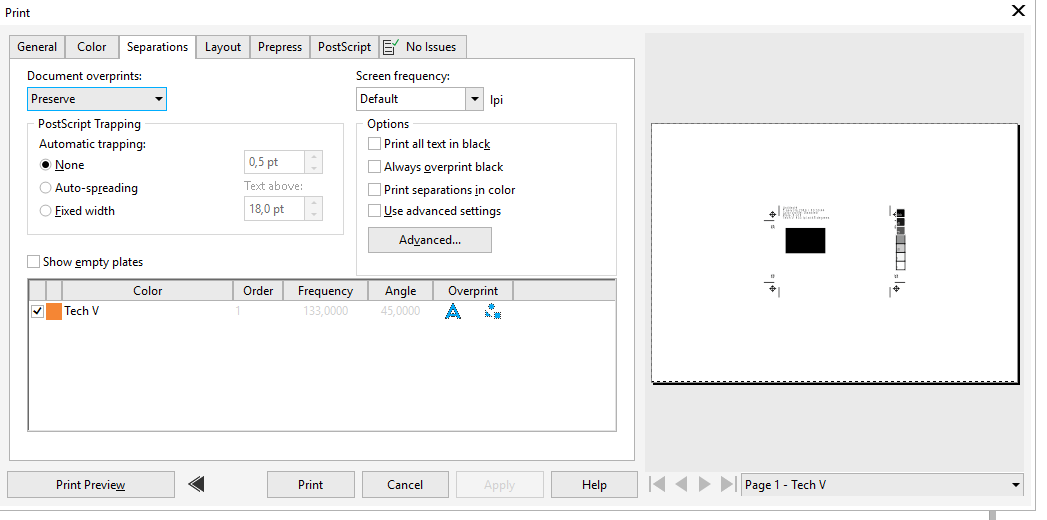

Если вывод в PS из КороляДров
120717

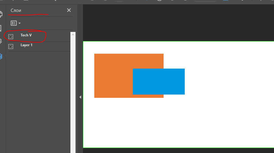

Конечно, если бы з-к в PDF формате из корела выдавал
То рабочий вариант - Найти название слоя )
120718
