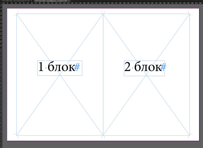

Файлы бы, а то издалека не видать :) Если там в пустом ~А3 просто два пустых фрейма под А4 - рецепт в QIP будет один, если на том А3 что-то еще имеется - рецепт будет другой.

чтобы понятней было

и что мешает метки поставить при печати?

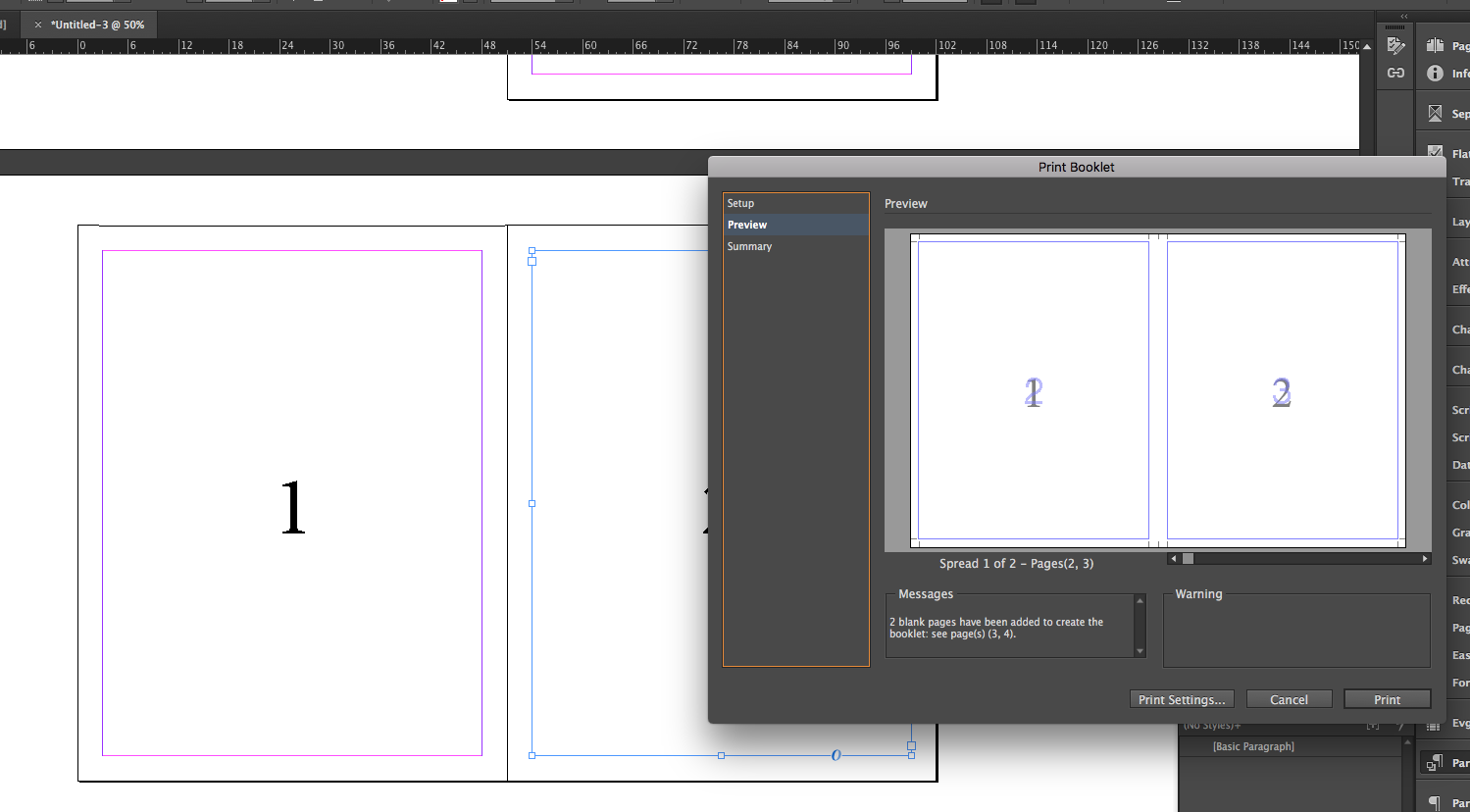

Делаете в ИД не А3, а А4 (с галкой Spred). Известным вам плагином размещаете все эти 600... Получаете читательские развороты
Далее File > Print Booklet (там методом научного тыка разберетесь) Печатайте хоть в PDF, хоть прямо на принтер
В диалоге печати поставите галку Crop Marks будут вам и метки реза

собственно, в InDesign есть встроенный инструмент для спуска
