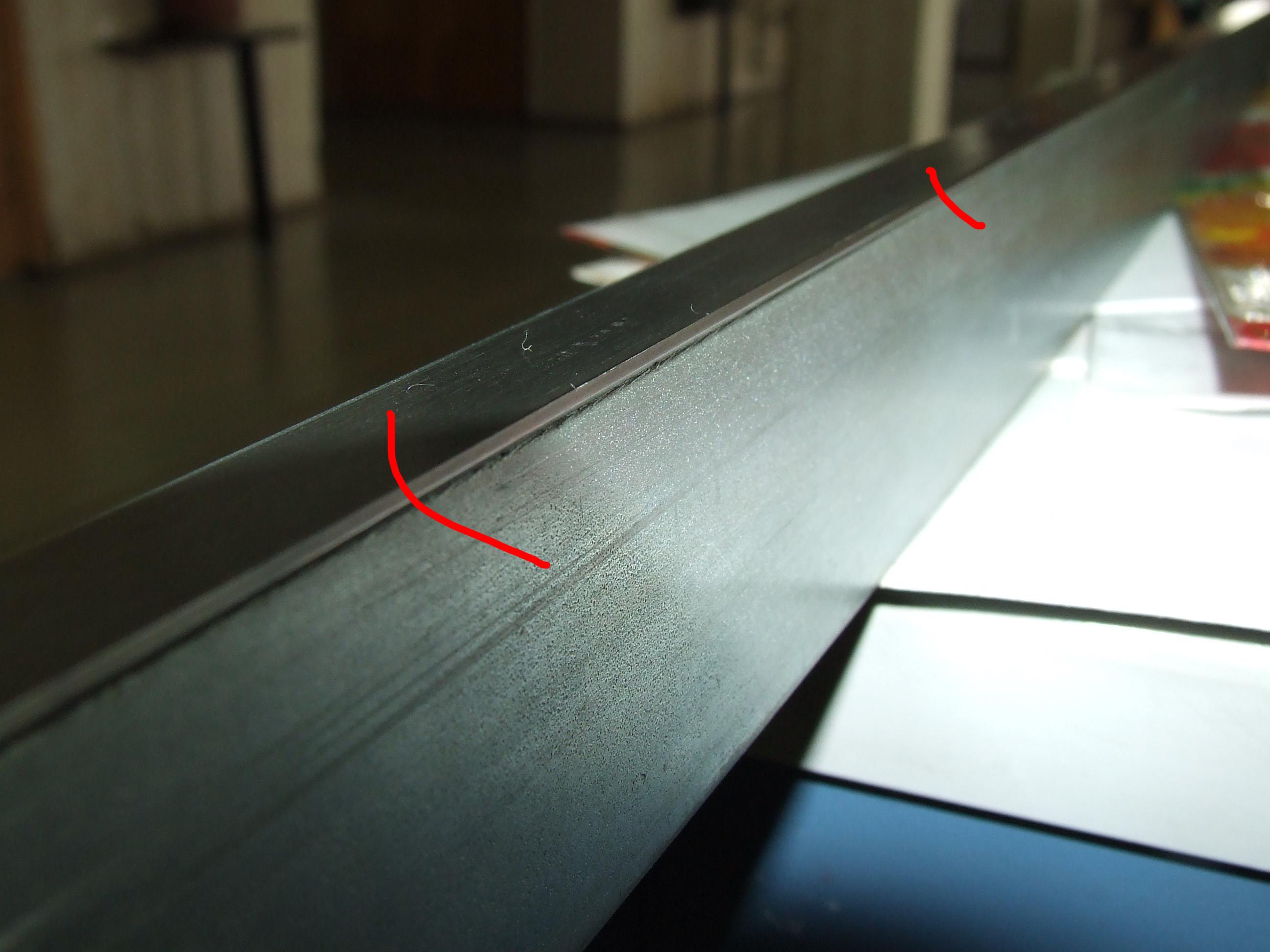

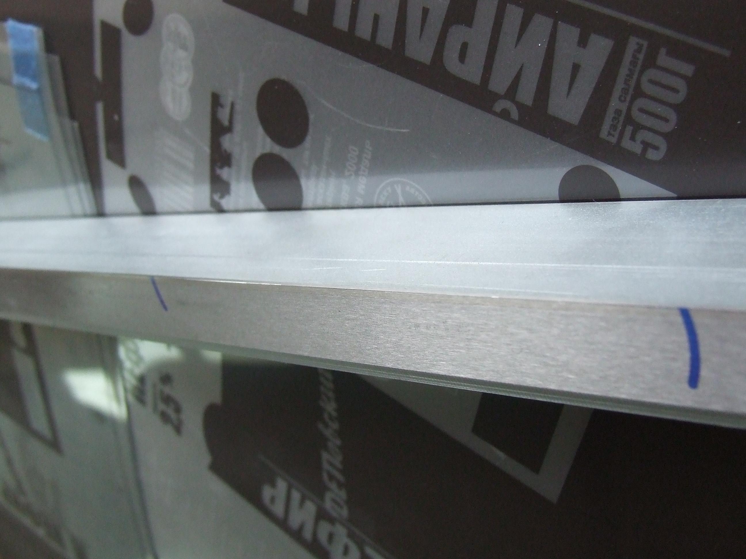

Вот, прилагаю фото, вроде как удалось бликануть на этих царапинках. Визуально - практически не наблюдаются, можно почуствовать шершавость "ногтем". Как и писал ув. Мерлин - на неподвижном ноже. Второй нож тоже не сахар - но, явных заусениц вроде как не ощущается.

Посмотрите под лупой на край неподвижного ножа - он должен быть ровным, не заваленным, скорее всего у вас край не острый а закруглён, думаю можно заточить на нормальном станке для заточки ножей бумагорезательных. Точить с той стороны где идет пленка, не по рабочей кромке.

Да, рабочую кромку пусть полирнут, или сами потом мелкой полировочной пастой на войлочном круге - и в дрель.
Ответ: Avantra 30 - недорез пленки = несовмещение
Да не выйдет наверное полировать ибо царапинки того.. реальные. Будут точить ту часть, которая соприкасается с кривым ножом. Не там где вплавка, а другая его сторона.
