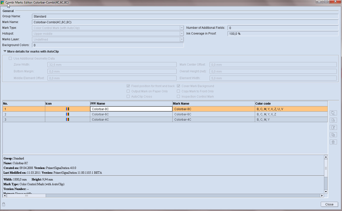

В сигне есть шкала Color Combi 4c6c8c
Открой шкалу в Mark Editor и поймешь, как создаются подобные. В двух словах: Создаешь новую комби-марку и импортируешь в нее несколько шкал. Например, одну cmyk, вторую cmyk+2 spot, третью - cmyk+3 spot и т.д Когда закинешь контент в работу, сигна сама подставит НУЖНУЮ шкалу из комби метки (если она стоит на шаблоне).

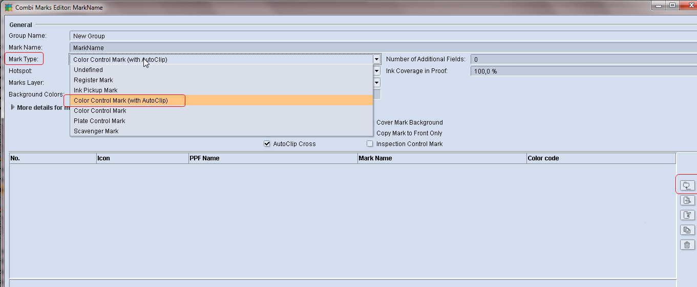

Потом создай комби-марку (см. Snap1.jpg)
Откроется редактор меток. Выбери тип метки (Mark type) как Color Control mark (with Autoclip) и жми кнопку Adds another mark to the combi mark list (см. Snap2.jpg)
и добавляешь все необходимые метки. Например: 4GS_i______F74__740x10_V11.0i.pdf, 6S_i_______F74__740x10_V11.0i.pdf, 8GS_i______F74__740x10_V11.0i.pdf
Получится у тебя ОДНА метка, внутри которой ТРИ метки: одна на CMYK, вторая CMYK+2 spot, третья CMYK+4 spot. Когда в работу закинешь контент сигна сама из комби-метки вытащит на пластину одну из трех, содержащихся в ней меток.

Видимо таки не понял. Суть комби-марки - внутри одного места под шкалу использовать НЕСКОЛЬКО РАЗНЫХ шкал. Создай НЕСКОЛЬКО шкал со своими размерами. Одну под 4-х цветную работу, вторую под 5-ти, третью - под 6-ти, четвертую, пятую... десятую. Кучу шкал - внутри одной. Не кучу квадратиков на одной шкале, а кучу шкал, сгруппированных внутри одной. Сигна САМА подставит нужную.
Ей-богу, не поленись, открой штатную комби-марку в редакторе меток. Все поймешь. На скриншоте - штатная комби марка. Если внимательно присмотреться, то можно заметить, что внутри - три шкалы. А можно сделать и больше.

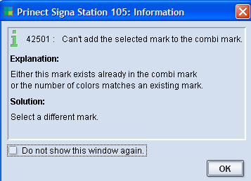

Блин, опять наверно что-то не так. Скомбинировал мою метку, с созданной средствами сигны 4+пантон. При 5 красочной работе сигна полностью подменяет на 5 красочную шкалу, а не добавляет пантоновский квадратик к нашей. А в нашей шкале много дополнительной информации, баланс по серому и др. Посмотрите http://forum.rudtp.ru/downloads.php?do=file&id=532. И это всё пропадает
