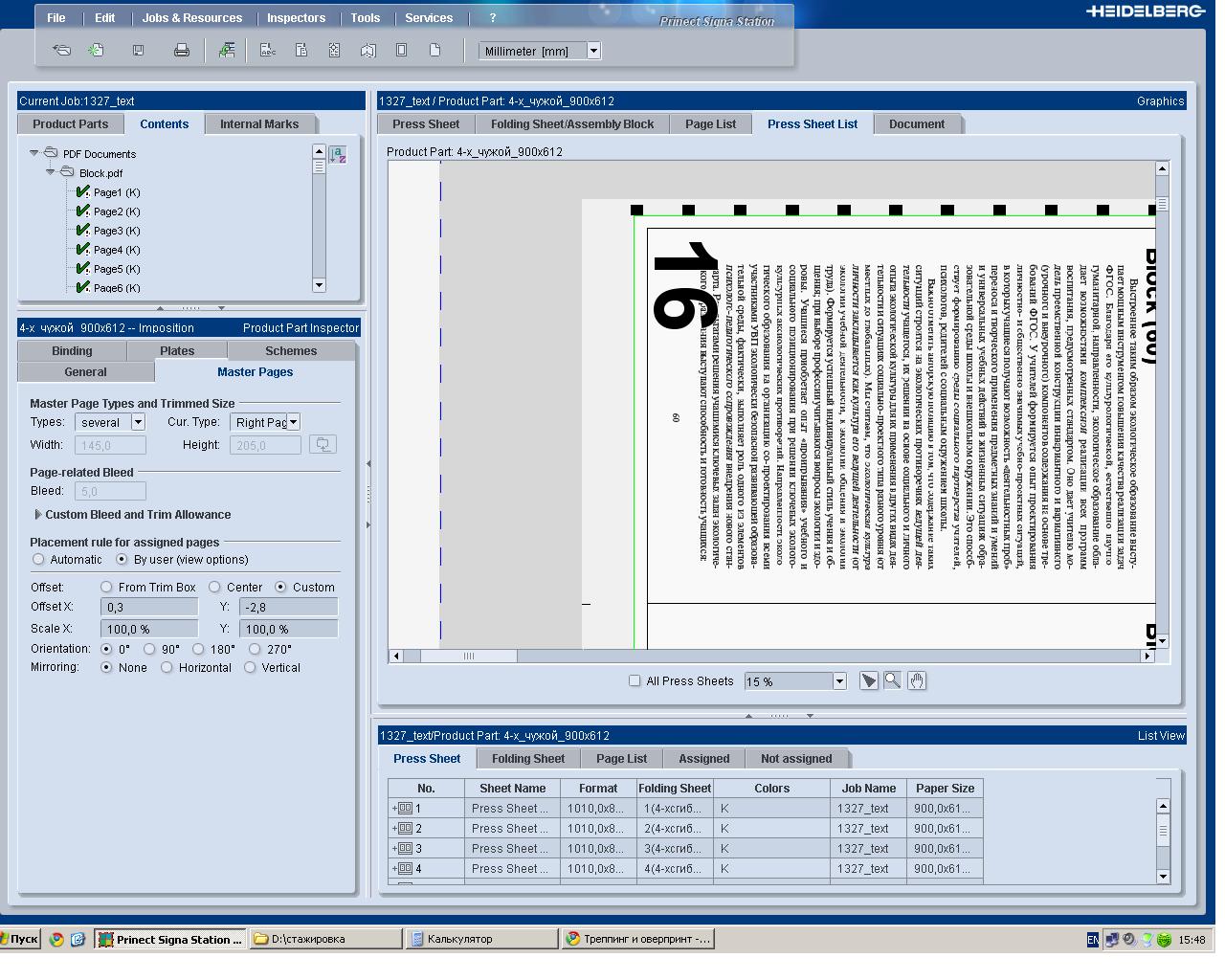

В режиме монтажа сигна неправильно связывает страницы, если выделить их одновременно, а поодиночке все нормально. Подскажите пожалуйста, в чем дело.
Скрин в студию, пожалуйста.
Ответ: Вопросы по сигне.
Извините, переклинило. Не в режиме монтажа, а в режиме Imposition.
    244.8 КБ · Просм.: 841
Попробовал - вроде нормально все.
А вид крепления какой задан? А групп в All Folding Sheets не наблюдается?
Групп нет. А насчет вида крепления я даже не подозреваю. Просто выделяю все импортированные странички и через контекстное меню жму Assign files. Может, что-то не так делаю, подскажите.

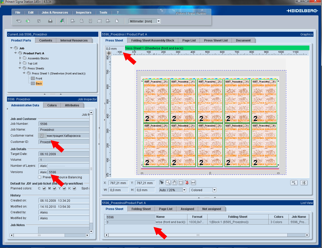

Интерфейс у сигны вдруг внезапно стал глючить - элементы бросает куда попало. Есть мысли, решение? signa 4.5.34, win 7 64bit
Можно попробовать отключить Аэро. Так же, если одновременно запущен ФШ CS4/CS5, уменьшить в нем количество отводимой под OpenGL памяти или вообще эту функцию выключить.

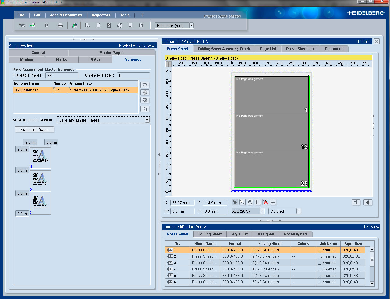

Кубатурил, кубатурил, так и не выкубатурил. :) Приходится обращаться за помощью.
Задача такова.
Нужно сделать шаблон для спуска календарной сетки.
Должно быть 12 печатных листов А3. На каждом листе по 3 месяца.
1 лист: "декабрь 2010","январь 2011","февраль 2011"
2 лист: "январь 2011","февраль 2011","март 2011" и т.д.
В итоге тираж подбирается А3, режется на 3 части и получается готовые блоки календарной сетки.
Основной вопрос.
Можно ли присваивать 1up произвольный номер и распологать его на других (еще 2-х) печатных листах? Т.е. 1up-ов должно быть всего 14 штук (по количеству месяцев).
Делаем автоматическое присваивание ПДФа с квартальной сеткой и, вуаля, 12 спусков готово.
На данный момент у меня получается 12(печатных листов)*3(1Up) = 36 страниц. И нужно вдумчиво присваивать соответствующий месяц определенной странице (1Up), что несколько утомляет и ничем не отличается от спусков делаемых с помощью ID.
Этот номер не пройдет. :) В том смысле, чтобы все автоматом одной кнопкой. Либо готовить специальный исходный PDF, либо накидывать руками.
Это один из немногих спусков которые проще делать в препсе.
Грустно.
Поковырял еще малек.
Возможность сдублировать есть. :) Создать 14 prodact parts по одному на каждый месяц, потом собрать их в 15-й части в режиме Montage. Проблема возникает при присваивании PDFа. Приходится кидать по одной странице, опять же запутаться можно. Я уж молчу про корректировку размера сетки.
Выбираем imposition 36 страниц, тип спуска cut & stack, добавляем созданную схему (см. скриншот). В документе 14 страниц (декабрь 2010 года - январь 2012 год), 3 раза закидываем в пейдж лист, 1-12, 2-13, 3-14 страницу.
