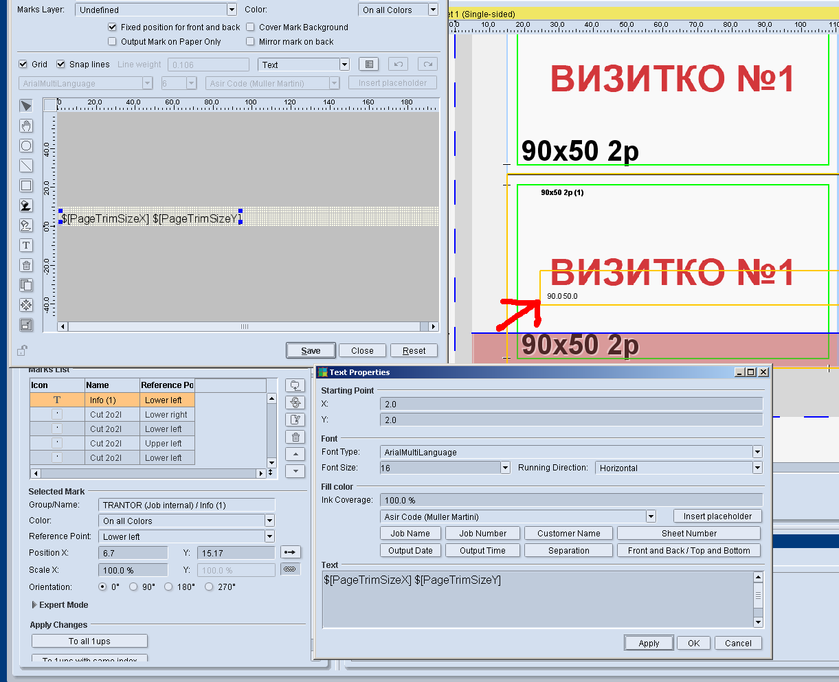

Долгое время работал в Препсе. Но с выходом 6 версии решил перейти на Сигну.
В общих моментах разобрался. Но никак не могу понять принцип действия текстовых переменных типа $[PageTrimSizeX], $[PageTrimSizeX] и других, которые ссылаются на страницы. В мануале ничего внятного не нашел. Поиск по инету тоже ничего не дал. Помогите, друзья!
Этот плейсхолдер показывает размер TrimBox'а полосы, к которой он привязан, по горизонтали.
Тут, скорее всего, имеется в виду $[PageTrimSizeY]. Он показывает размер TrimBox'а по вертикали.
Чтобы они работали, нужно вставлять их именно на полосу, а не на весь спуск.

Ответ: Вопросы по сигне.
Да, мне нужны именно размеры полосы. Метка $[PageTrimSizeX] $[PageTrimSizeY] у меня на спуске выглядит не как размер, а как текст "$[PageTrimSizeX] $[PageTrimSizeY]". Даже внутри полосы.
Т. е. вы хотите сказать, что плейсхолдер ставится на поле полосы? Тогда какой в нём толк? Ведь вся служебная информация должна обрезаться.
Можно поставить и за пределами полосы (задать смещение), но привязка должна быть к полосе обязательно, т.е. метку нужно добавлять в режиме просмотра полосы, а не спуска.
