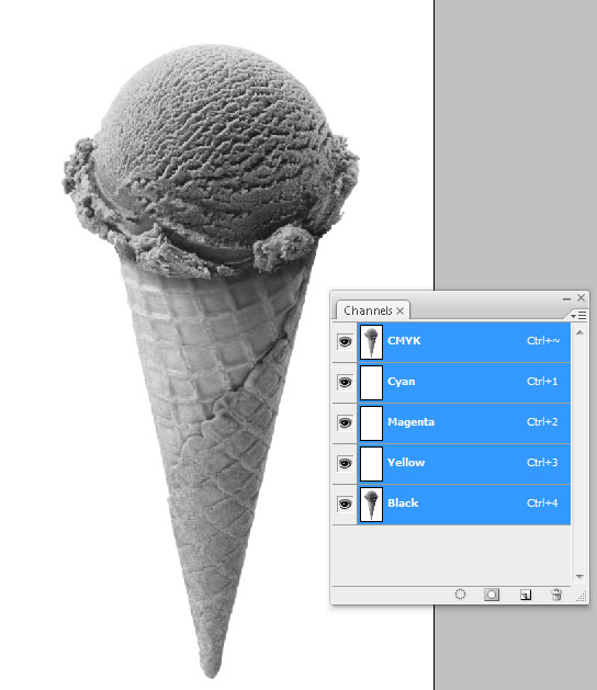

@splxgf, а что имеется ввиду под заменой G на K?
Для типографии без разницы - ЧБ ЦМИК или Грейскейл? И там и там будет выводится одна плёнка, или в случае с ЦМИКом выводиться будет 4?
1. Можно глянуть на вашу Grayscale-картинку?
2. Судя по поставленному вопросу, вы не понимаете самой сути. Grayscale - это один канал, одна плёнка.
"ЧБ ЦМИК" - 0 (ноль) cyan, 0 magenta, 0 yellow, остальное - black (Grayscale).

Сделайте из черно-белой по образцу во вложении.
    45.8 КБ · Просм.: 976

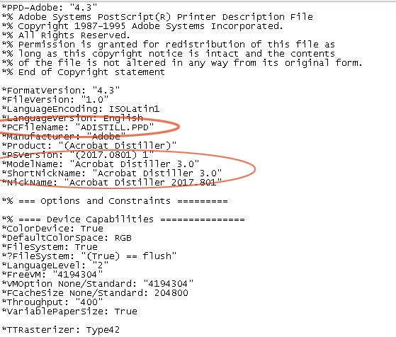

*% ==== Device Capabilities ===============
*SuggestedJobTimeout: "600"
*SuggestedWaitTimeout: "0"
*ADTrueGray: True
*ColorDevice: True
*DefaultColorSpace: CMYK
*FileSystem: True
*?FileSystem: "(True) == flush"
PPD используется Acrobat Distiller 2017.801, соответственно.

@~RA~,
ОБОСНОВАНИЕ. мыслит. процедура, основанная на использовании определ. знаний, норм и установок
Хотелось понять где вы увидели, что весь документ в RGB, кроме крестов.
@suntory, действительно, PM подгружал сами PPD с другой директории, я смотрел PPD в Windows\system32\spool\drivers\x64\3
C вашим файлом PPD никаких проблем при конвертации теперь нет.
Всем огромное спасибо.
