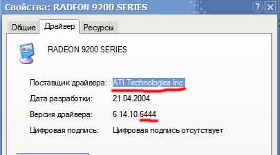

Странно что нет закладок, возможно стал стандартный драйвер Windows. В свойствах видеокарты, драйвер должна быть версия как на картинке.
Поставщик драйвера: ATI Technologies Inc.
Версия драйвера: 6.14.10.6444
Просто при установке драйвера указать место вручную и поиск не производить, в списке предложенных обычно выбираю последнюю строку, в вашем случае наверно Radeon 9800 Series
    9.2 КБ · Просм.: 1 096
