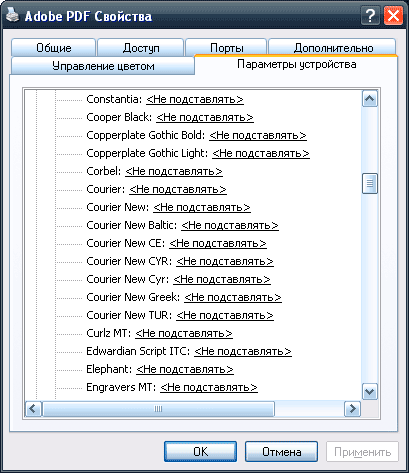

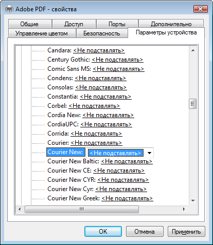

Ответ: Adobe Acrobat 8.1.2 - Настройка PDF-принтера
В таблице подстановки шрифтов отключен?
    22.9 КБ · Просм.: 965
В системе стоит. Просто Courier. Да, в настройках всё так как у Вас на скриншоте.

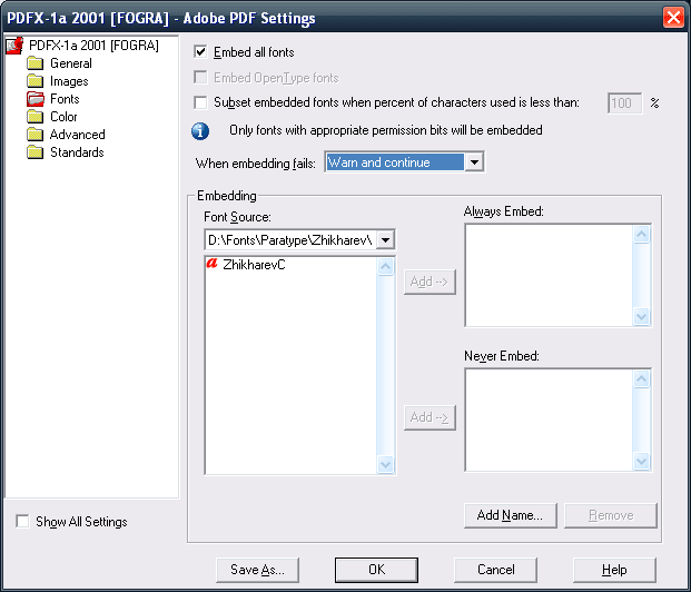

Да проблем с дистиллированием POSTSCRIPT'а нет. Всё дистиллится отлично с любым профилем. Warn & continue или Ignore пробовал ставить. Не печатает на принтер PDF с вышеуказанным сообщением. Просто удобнее послать на печать сразу в PDF-файл, а не делать отдельно Postscript, но не выходит... ':(' На рабочей машине как-то решил (но, увы, не помню как), вроде убил Courier напрочь в системе... На домашней никак не могу настроить...

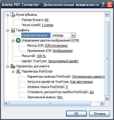

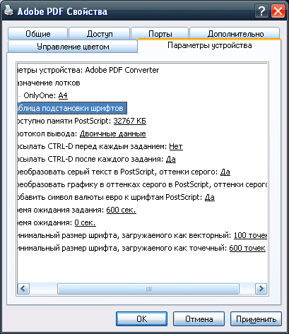

Иллюстрирую ситуацию моими настройками PDF-принтера...

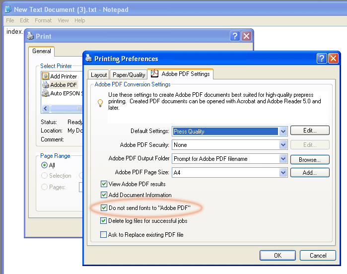

Как вариант, можно попробовать поставить Do not send fonts.
