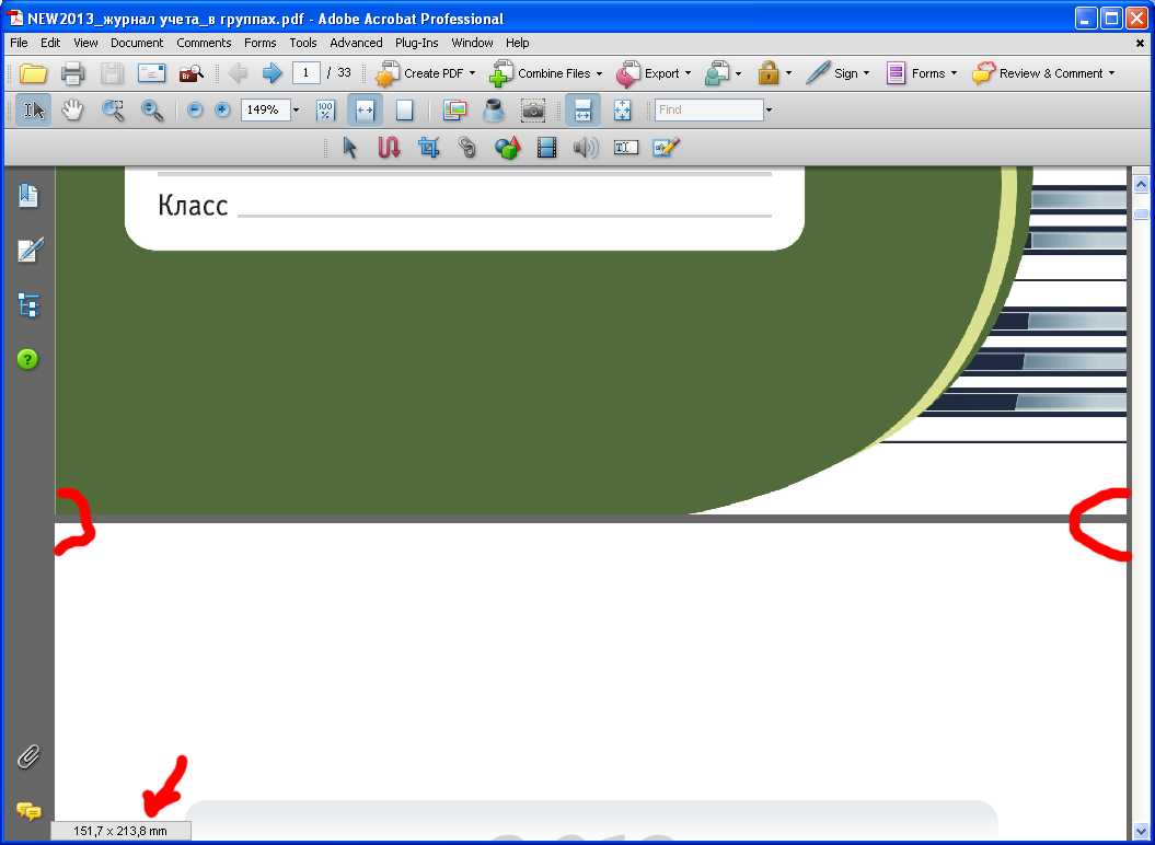

Вот знаете, все делаю как вы писали... Может это дело в Акробате? когда я открываю акробат листы все большие, как только я вставляю лист и прокручиваю вверх или вниз, то остальные страницы меняются, становятся меньше, а вставленный мной лист остается большого размера

Так вот тут я была не права. Посмотрела размеры... В исходном файле размер листа 151,7 на 213,8 а делала я А4 размер... ладно это я переделала.
Судя по всему А5 если не ошибаюсь, заказчики мои говорили про А4 ...

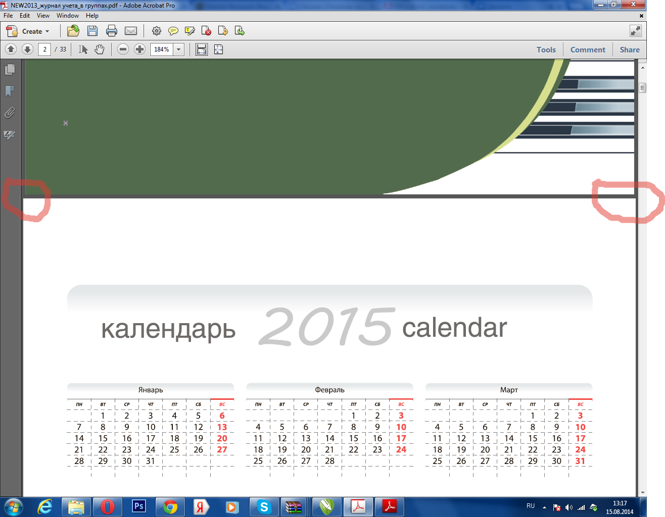

Но... сделала по тем размерам что в исходнике и все равно эти углы... Это критично?
    170.9 КБ · Просм.: 1 047
Не пойму что не так, у меня все одинаково
