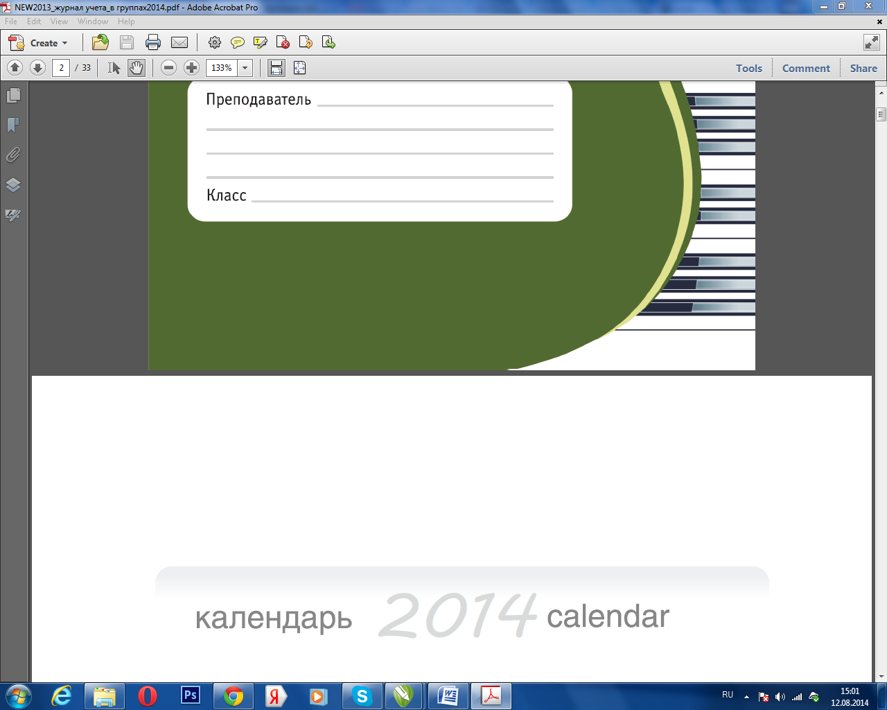

Почему когда я заменила в акробате один PDF лист на другой, измененный в Corel Draw X6, он его вставил, но страница стала больше в отличие от других. Как это изменить? Открываю в Ридере, так и выводит все нормальные страницы а эта вставленная больше.

Наверное страница была больше :)
В акробате есть такая функция Crop Page
Подрезаете большую страницу до стандартного размера и будет вам СЧастье

сместиться мой календарь куда нибудь не в ту сторону определенно ...
А вы так подрезайте, чтобы не сместился.
Или PDF из корела сразу делайте не по размеру страницы, а по габаритам изображения. Или позиционируйте на странице правильно. Я ж не знаю, как там у вас все происходит в процессе, приходится опять экстрасенсорить.

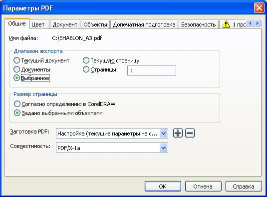

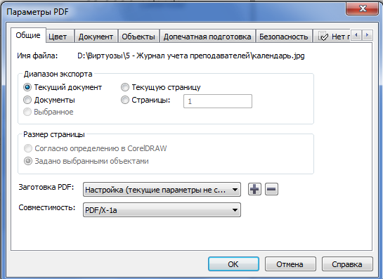

такс... погодите ... я может чего не знаю. При сохранение в PDF нет настроек по габаритам
и я не могу загрузить PDF сюда ...
    141.8 КБ · Просм.: 1 008
    141.8 КБ · Просм.: 874
Так у вас наверное не выделено ничего.
Или вы не через экспорт-сохранение PDF делаете
через экспорт.
так... сделала как у вас в настройка, теперь когда вставляю он меньше)) по габаритам без белого листа

Ну так сделайте лист нужного размера, правильно спозиционируйте и экспортируйте по габаритам листа. Какие проблемы?
лист где делать? в кореле? или в акробате и туда уже изображение вставлять ?
