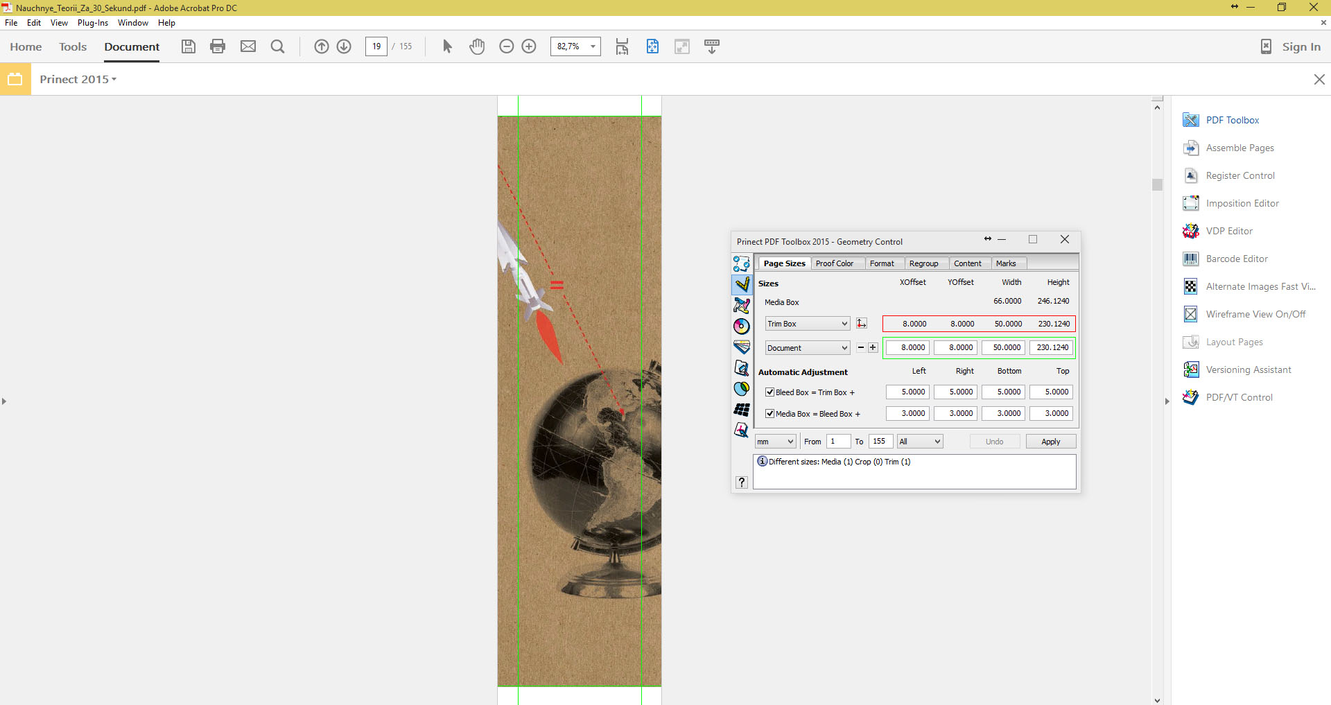

Тулбокс тоже работает. Скопировал папочку из 11 в DC.

А если не секрет, как удалось установить 11 и DC на одну машину вместе?
