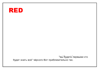

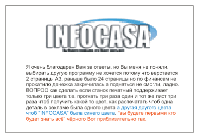

Я очень благодарен Вам за ответы, но Вы меня не поняли, выбирать другую программу не хочется потому что верстается 2 страницы А3, раньше было 24 страницы но по финансам не прокатило денежка закрнчилась а подняться не смогли, ладно. Важно что мы поменяли профиль из новостей и прочей ерунды мы перешли только к рекламе. ВОПРОС как сделать если станок печатный поддерживает только три цвета т.е. прогнать три раза один и тот же лист три раза чтоб получить какой то цвет. как распечатать чтоб одна деталь в рекламе была одного цвета а другая другого цвета чтоб "INFOCASA" была синего цвета, "вы будете первыми кто будет знать всё" чёрного Вот приблизительно так.

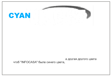

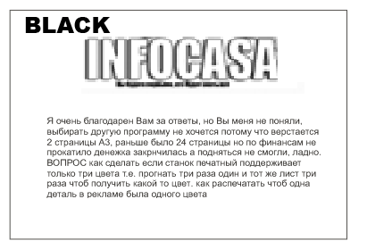

В Publishere imho НИКАК. Можешь ручками сделать цветоделение, т.е. делаешь 3 разворота на каждый лист А3 в оттеках серого из расчета, что каждый раворот будет соответствовать 1 краске/прогону в типографии. С каждого разворота делаешь кальку. Тифы и прочие растровые изображения делишь в фотошопе ч-з multichannel. Вектор, можно делить в иллюстраторе.
Так что в принципе можно сделать и в Паблишере

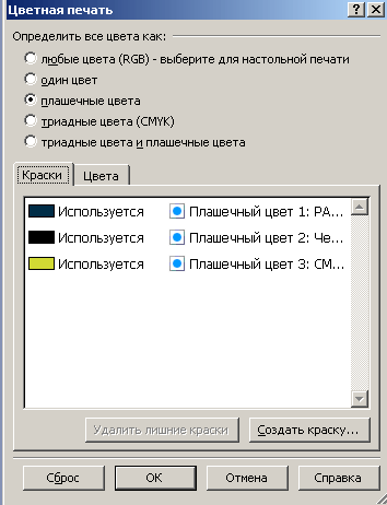

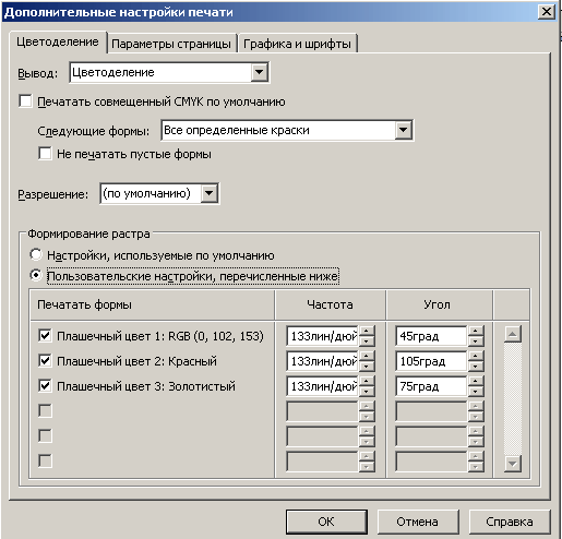

Каюсь, каюсь ! Щас открыл Publisher. Есть там и Spot краски и СMYK. Можно конвертнуть документ в RGB / CMYK / Gray / Spot / CMYK+Spot. Есть настроики треппинга и оверпринта. Поделил 1й попавшийся RGB шаблон на 3 спот краски.
Save as Postscript имеется..
Так что задаешь 3 краски и вперед.. с растром правдо как быть 2х/3х цветным ? Надо пошаманить, почитать help, manual. Зайти на сайт поддержки. Ибо Опыта общения с Паблишером не имею.
Книжки в продаже есть.
Флаг в руки ;)
