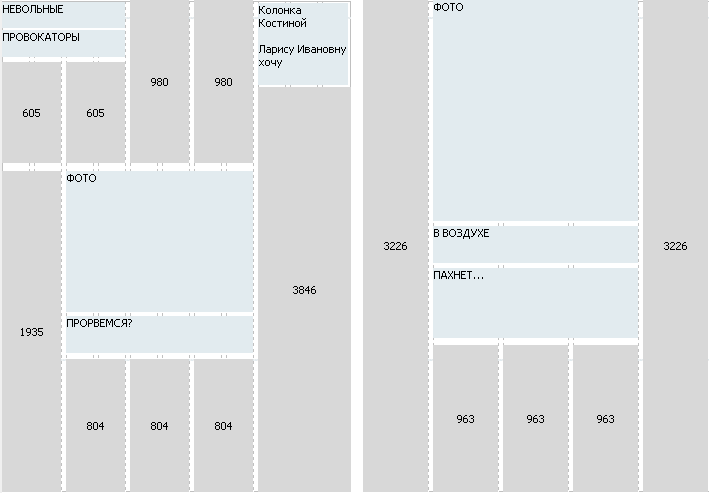

Ответ: А чем рисовать макеты?
Уважаемые коллеги, все понятно, всем спасибо :)
Худшие мои подозрения подтвердились - похоже, действительно не существует отдельной, не входящей в дорогущие редакционные комплексы прораммы для предварительного макетирования полос. Так что если девочки на верстке требуют макетов - или ручками рисовать, или... В общем, вспомнил я программистскую молодость и быстренько наваял для себя софтинку, облегчающую эту нудную задачу.
Идея проста: вводим размеры полосы, количество колонок, и вперед - таскать текстовые и заголовочные блоки. В текстовых блоках отображается точное количество знаков, считать ничего не надо, ура! :) Полученный за несколько ненапряжных минут макет разворота (типа того, что на скриншоте) распечатываем и отдаем на верстку. В общем, все счастливы :)
Программа делалась, повторюсь, всего несколько дней, на коленке, и заточена она под наше издание. Но, думаю, сама идея неплохая, так что ежели у кого возникнут мысли насчет её дальнейшей полировки и выпуск в "большое плаванье" - плиз поделитесь, буду только рад :)
    10.6 КБ · Просм.: 1 349
ChatBot, отлично.
Два замечания-предложения по ходу. Разные материалы хорошо выделять разными цветами. Неплохо бы видеть и сумму символов во всех колонках материала.
Хм... Хорошая идея. Просто и эффективно. В идеале нужно добавить элементы, которые позволяли бы редакциям быстро подстраивать это все под свои модели.

Чтобы избежать недоразумений, выкладываю сырую-пресырую, но все-таки вполне работоспособную версию (я на ней уже пару номеров сделал). Ее можно поюзать, а потом здесь поделиться идеями по поводу улучшения :)
Небольшие типсы и триксы:
1. Начальные установки - сорри - нашей газеты, но вы их вполне можете поменять на свои. В этой версии они не запоминаются, еще раз сорри :)
2. Кнопка "В" - инструмент для добавления текстового блока, кнопка "Т" - для заголовочного блока. Кликаем и рисуем блок на странице.
3. Чтобы точнее посчитать, сколько знаков влазит в 100 кв.см, берем обычный текст, помещаем его в вашу стандартную колонку, считаем на куркуляторе высоту блока в 100 кв.см, удаляем лишнее, а потом смотрим, сколько знаков с пробелами осталось. Done :)
4. Если разметка страницы вдруг пропадет или частично сотрется, жмем на кнопку "Обновить страницы".
5. Даблклик на блоке с текстом позволяет этот текст редактировать.
Остальное, думаю, понятно без пояснений :)
Начнем?
1. Заголовочные блоки при перемещении и изменении размера теряют то что в них написано и начинают показывать количество знаков.
2. Привязка блоков к внутренней границе не работает.
Теперь про то, чего бы хотелось.
1. Откат. Часто действие нужно отменить, ан нет.
2. Группировка. Чтобы можно было перетащить уже прикинутую статью на другое место целиком, а не кусочками.
3. Группировка текстовых блоков таким образом, чтобы в последнем показывалось кол-во знаков не только в колонке, но и статье целиком.
4. Блок графики. Чтобы он цветом или абрисом отличался и от заголовочного, и от текстового и показывал свои размеры и площадь (для рекламы, например, не лишнее).
5. Служебные данные. Чтобы на полях мелким кеглем выдавались число выпуска, название газеты/журнала, номера полос разворота. Может ещё что-то.
6. Копирование. Напимер как в Кореле: перетащил блок, кликнул правой клавишей и получил еще один точно такой-же.
7. Выравнивание. Чтобы можно было выделить несколько блоков и выравнять их по верхнему или нижнему краю.
8. Направляющие. Было бы удобнее чтобы как в РМ можно было перетащить их с линейки на нужное место, а не кликать на кнопку а потом перетаскивать на нужное место.
9. Место положение для направляющих (блокам тоже не помешает). Иногда требется выставить направляющую на 150 мм от края, к примеру.
10. Возможность удалить ненужную направляющую.
11. Возможность задать область "привязки" к направляющим. Сейчас слишком часто липнут туда куда не просят.
12. Сохранение работы и настроек, естественно.
Из глобального.
1. Многостраничность. Чтобы не тратя много времени на открытие/закрытие файлов показать пару-тройку чем-то отличающихся вариантов или же просто хранить весь номер в одном файле.
2. Сетки
2.1. Возможносто задания более сложных сеток. Например как в "Известиях" -- у них слева узкая колонка на каждый материал.
Это можно, например, сделать через "рукопашное" задание пространства. 1 колонка 15 мм, далее 200 мм разделить на 3 колонки с межколонным 5 мм, потом еще 15 мм, остаток на N колонок и т.д. Ну, это так, примерно, в порядке бреда ;)
2.2. Возможность сохранять их в отдельный файл.
2.3. Шаблоны. Быстрая смена сетки из уже имеюшихся.
3. Сохранение настроек как preset.
Примерно так... Вкратце ;)
Лишний раз убеждаюсь, что у нас, газетчиков, мозги работают примерно одинаково, потому что все, о чем говорил уважаемый Snake, я примерно и планирую воплотить в "нормальной" версии :) Теперь по пунктам:
да, в курсе, обязательно пофиксю :)
Пока не уверен... Может, чуть позже
Обязательно будет в следующей версии. Что касается блока графики, то подумываю даже над тем, чтобы просто ставить нужную картинку, для наглядности :)
вполне реализуемо. Буду постепенно привинчивать
Уже сделал :)
Естественно :). В следующем релизе будет.
Тоже будет
Snake сказал(а):
Горизонтальную уже сделал, пока в миллиметрах
Сразу не обещаю, но постепенно буду привинчивать подобные функции.
Сразу не обещаю
Так о сразу и речи не идет :) По одной-две фишки реализовывать -- и то дело не быстрое.
О превью писали чуть выше, как вывод -- зажрались ;) На самом деле если передавать такой макет на верстку то гораздо нужней "целеуказание" -- где эту катинку взять и как она зовется. Если, конечно, картинка есть в наличии.
