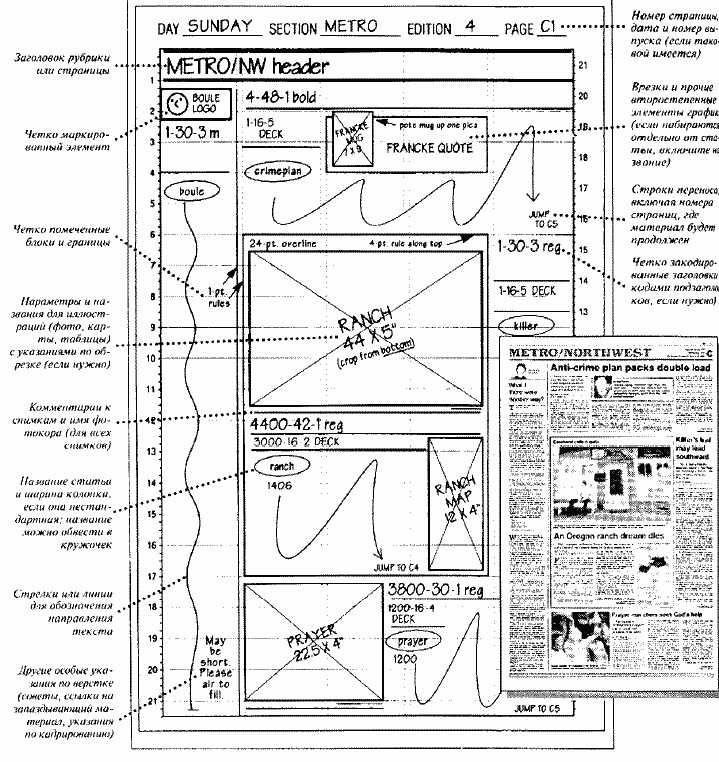

Уважаемый metr,
боюсь, вы тоже не поняли :)
Ведь как построен будничный ежедневный процесс верстки полос в газете? Есть люди, которые разрабатывают макет для каждой конкретной полосы - расположение конкретных текстовых блоков, конкретных иллюстраций и т.д. И есть люди, которые это дело, собственно, и верстают - верстальщики то есть. Для наглядности прикрепляю картинку с подобным макетом. Как видите, товарищ Хэрроуэр тоже от руки рисовал :0

на моей памяти для таких процессов ксерили расчерченную сеткой полосу издания в неимоверном количестве и тех.реды на ней чёркали карандашами приблизительный план номера. дальше — работа верстальщика. или нет?
Ответ: А чем рисовать макеты?
Йесссс!!!
только вот чёркать карандашами надоело :) Нарисовать, конечно, можно в чем угодно, но строчки-то все равно вручную считать приходится... :(

Я делаю сразу в Индизайне. Текст заливаю рыбный, и ничего руками считать не приходится.

Про ID не знаю, не пробовал. Все остальные известные мне программы, (как то Quark, Page Maker, Corel, Photoshop) для этого дела не подходят однозначно. Так как сильно замедляют производственный процесс. Даже если текст точно, без приближений, заливается в полосу, сам макет полосы выдается в верстальный цех с задержкой (по личному опыту - от одного часа до одного дня, в зависимости от сложности). ':(' Поэтому поэксперементировав, года два назад, я опять вернулся к доброму, надежному фломастеру и бумажному макету.

Да нифига не замедляет, это просто смотря с какой стороны посмотреть. Вот у меня руками рисовать медленней гораздо выходит.
А здесь сразу все выставил, фотографию скадрировал-обработал, количество знаков корреспонденту сказал и, или сам все доверстал, или отдал кому-нить.

Все-таки не очень понятно, с чем связана необходимость использования строкомера, высчитывания строк и пр... Я понимаю, что необходимость бумажного нистеля сохраняется для редакций побольше, где нужно что-то приносить с собой на встречи, что-то чиркать, планировать, договариваться и т.д. Но, в принципе, если у вас есть четко расчитанная сетка, то зачем все это? В модуль входит четко определенное количество знаков. Если элементы на полосе кратны модулям, то не состовляет труда расчитать объем просто пересчитав модули.

Зависит от размера модуля. Чем меньше модуль, тем выше погрешность. И как быть с межмодульным пространством?

Да в общем-то давно мысль по автоматизации разметки давно дошла до реализации. Такие программы называются издательскими системами. K4, QPS, Adware и прочие... все они позволяют блочно размечать полосы и затем пересылать разметку по ключевым пунктам процесса - верстка, иллюстраторы, журналисты, редакторы, корректура. А затем по пунктам контролировать процесс выполнения работы и даже автоматически расставлять рекламу и делать вывод издания по заданным параметрам.
Только вот есть одна проблема. И у нас в России она очень заметна. Программы-то умные, но в них тоже надо уметь работать, чтобы пользоваться хотя бы на 80%. Размечать на компе полосу, чтобы потом распечатать ее на принтере, почеркать фломастером и отнести дизайнеру... кхм... нужна ли такая автоматизация?)) Пока даже в крупных ИД уровень использования возможностей издательских систем стоит на уровне где-то процентов 40%. То есть - в основном контролирование временных рамок техпроцесса. Послать материал верстаку и получить его обратно для правок, затем внести правки и снова послать материал верстаку для добивки, затем отправить все это редактору уже в сверстаном виде, так как редактор у нас часто еще и "главный художник", а затем снова верстаку для перемен... вывод: QPS - отличная почтовая программа)))
При подходе, когда ответсеку по барабану, в чем верстальщики делают издание... кхм... технологичнее разметку начертить ручками - распечатываться дольше будет)
Если же хотите попробовать, то почитайте по издательские системы K4 на основе Индизайна - для небольших изданий они оптимальны. В Москве их распространяет по-моему компания Терем. www.terem.ru

Вам не нужно стопроцентная точность. Да и модули настолько уж мелкие вряд ли будут. Например, если вы используете десятиколонную сетку для пятиколонной верстки для целей расчетов, можно рассматривать два модуля по горизонтали как один. Потому что вряд ли вы будет много текста делать на суперузкие колонки.
Что касается межмодульного пространства, то проблема тоже решается. Вот как мы делали в своем время:
Берете и заливаете текст стандартными колонками стандартным стилем, на блоки всех возможных конфигураций (прямо начиная от леового верхнего угла). Смотрите сколько знаков в каждом блоке получается. Записываете объем в нижнем правом углу блока. В итоге у вас получится специальный лист модульной сетки для расчетов. Вы его распечатываете и используете как подсказку. В итоге вы всегда знаете, что блок в 4 модуля высотой и в три шириной - это столько-то знаков, а в три высотой и в четыре шириной - столько то. Количество модулей будет одинаковое, а объем несколько разный.
Но такая точность нужна только если действительно у вас журналисты / редакторы тексты под объем готовят.
