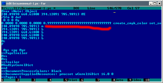

Зачем кормить рип 8битной растровой графикой? Все люди кормят РИП векторными ps/pdf , в которых цвета плашкек заданы в виде float значений. Не пойму причину, по которой вам так мучительно сложно принять данный очевидный факт, я ж примеры приводил.Как это где речь шла о 8 битах? Я написал о 8 битах, процитирован в первом посте именно о 8 битах. Не о 12, не о 16, не о бездискретных данных - именно в 8 битах мы сдаем на рип растровую графику, плашки в том числе входят в это понятие.

Растровой графикой мы кормим рип 8-битной, а не бездискретной с плавающей точкой, векторной графикой мы кормим рип 12-битной а не бездискретной с плавающей точкой, однобитные тифы и пластины как таковые получаем так же абсолютно дискретными. Мало того, не только не можем скомить графику в бездискретном виде с плавающей точкой, но даже дискретную рип принимает не всю, и 16, 32, 64 и так далее битную графику рип не принимает на входе.

Изначально речь шла о векторных плашках. Я не знаю что за РИП у mihas и чем он вообще его кормит (возможно там например какая нибудь экзотика, которой исключительно восьмибитные тифы подавай, а нормальный векторный pdf он не ест) И непонятно, откуда он взял неоднократно упоминаемых тут инфу про якобы 12битность векторной графики - как он это определил и в каком бреду прочел, ума не приложу.В стандарте PDF/PS real numbers указаны как float32. Могут ли значения колорантов у картинки быть в real numbers, не знаю. Нужно внимательно искать на это указания. Обычно они int8/int16. Значения колорантов у векторных объектов в real numbers.
