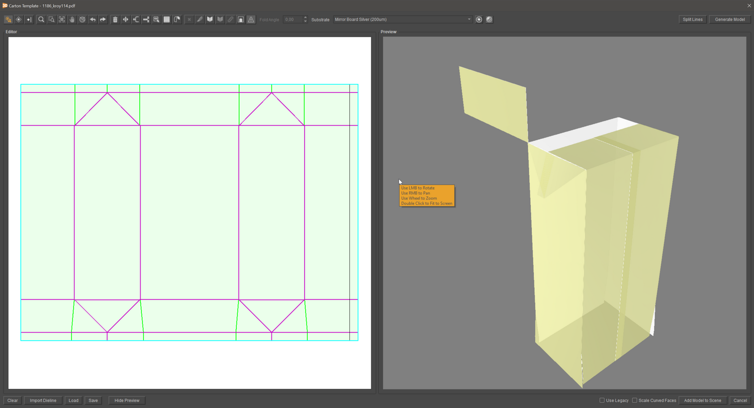

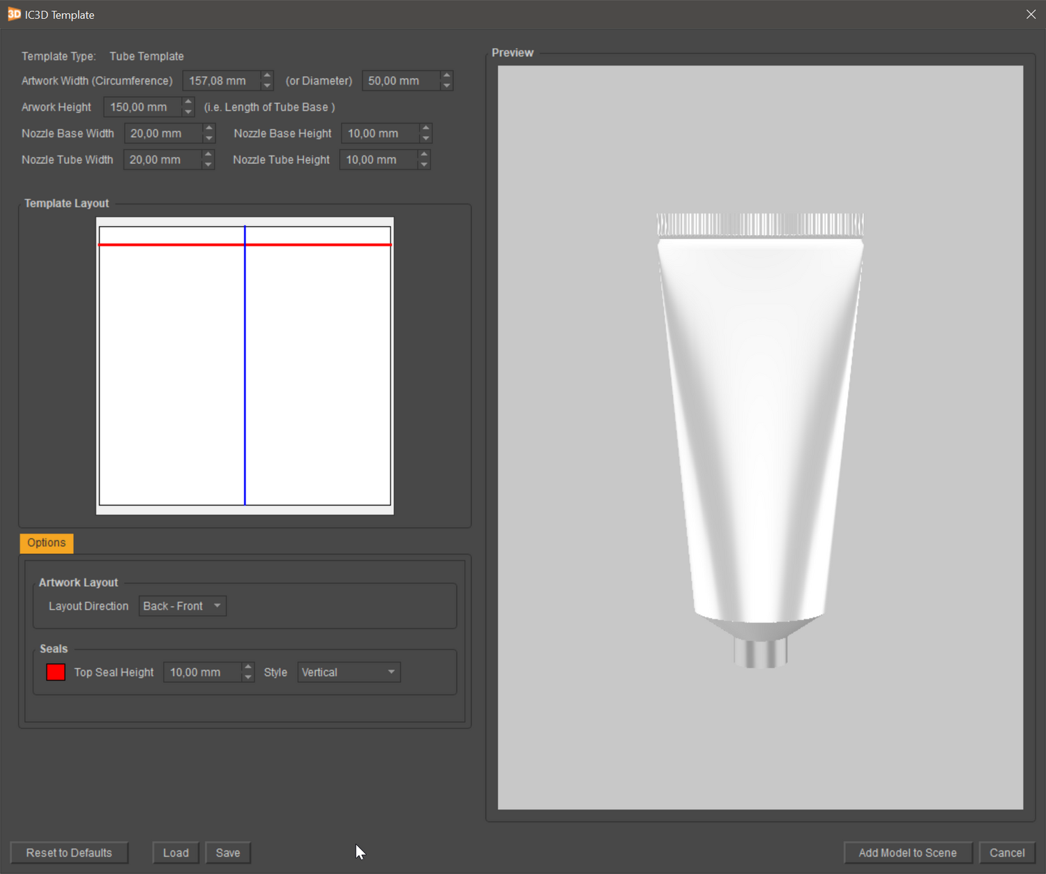

Всем. Мне нужно видеть как будет выглядеть макет на моем штанце. А не подгонять панели для визуальной оценки макета. Т.е. задача не художественная, а техническая.А чем плох обычный мокап?
Так вроде бы этот плагин и предназначен, между прочими возможностями, чтобы чертежи коробок превращать в рендер упаковкиМне нужно видеть как будет выглядеть макет на моем штанце.
Я же писал выше - проблема не в стандартных картонных кроях. А согнуть и корректно отобразить несколько гнутых плоскостей.Так вроде бы этот плагин и предназначен, между прочими возможностями, чтобы чертежи коробок превращать в рендер упаковки
Tutorial - Basic Carton Fold Template Creation - iC3D
Create 3D Carton images from 2D cutter profiles and artwork generated in illustrator to produce high quality carton packaging models. Import basic DXF cutter profiles to generate a 3D carton image. Assign Cuts and folds to profiles. Define fold angles and preview the result before adding to the...www.creativeedgesoftware.com
Невыходит, даже если исскуствено резать. Конечно можно подготовить спецмальную развертку...Я же писал выше - проблема не в стандартных картонных кроях. А согнуть и корректно отобразить несколько гнутых плоскостей.
