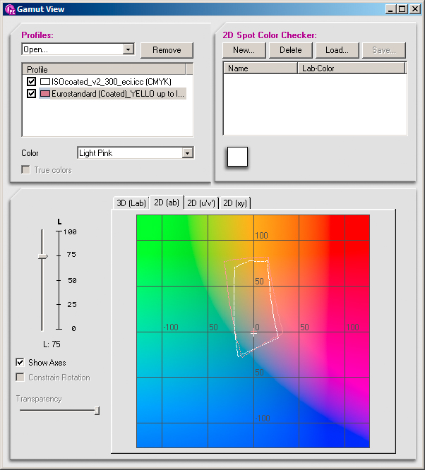

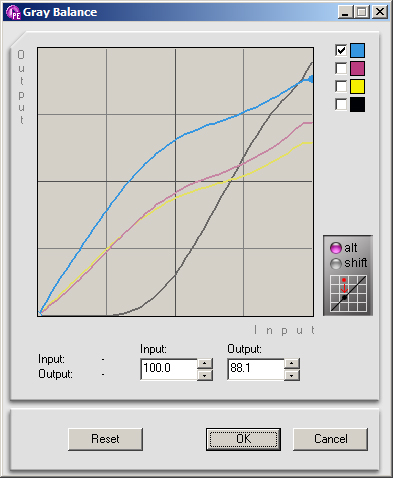

Вот собственно, баланс серого и охваты (по сравнению с охватом стандартного профиля ИСО) профиля типографии.
