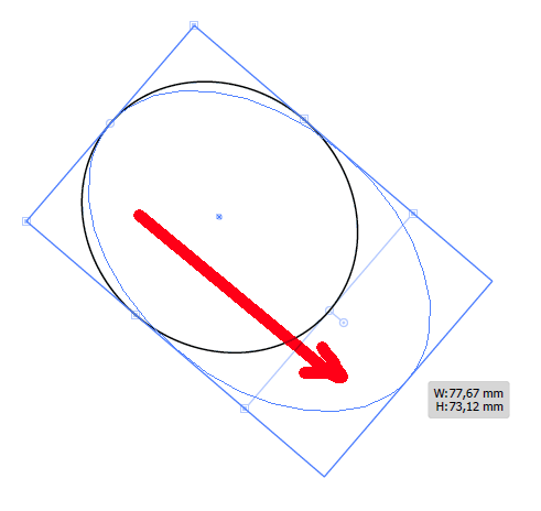

У меня вот так:
Если тянуть за вот эти уши, то трансформации нет, а вместо неё масштабирование.
У меня ровно так же. За это собственно, плач Ярославны и идёт.
Собственно, проблема с этими круглыми ушами наступает, когда нужно вытягивать повёрнутую фигуру по локальным осям (чего, кстати, нет в Кореле).
Можно, не убивая shape, воспользоваться фри-трансформом (E).
