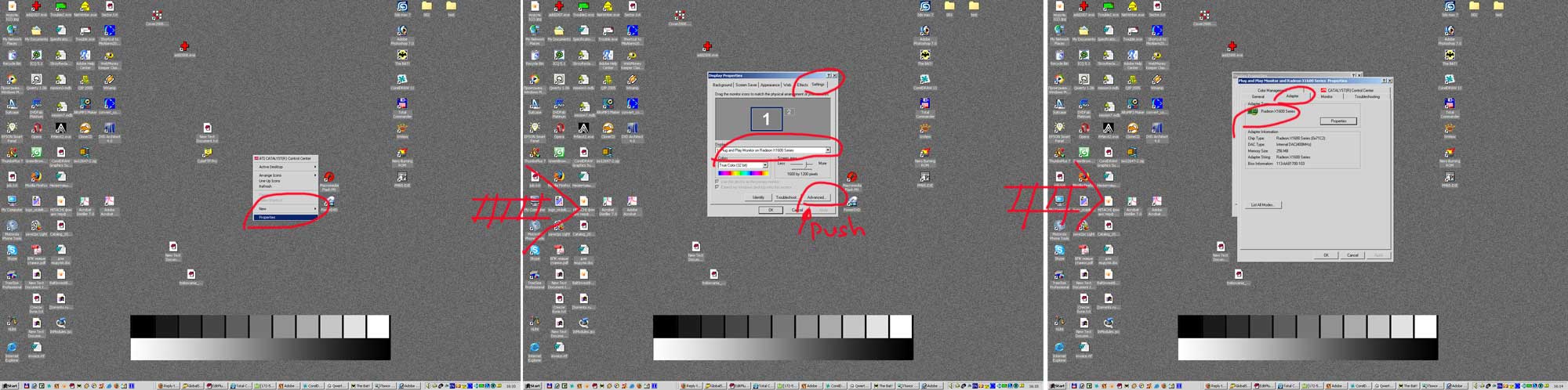

Посмотреть какой адаптер можно так: правой кнопкой мыши нажать на пустом месте рабочего стола и из контекстного меню выбрать Properties Setting Advanced Adapter.
Для подключения дополнительно монитора нужен только лишь второй выход (D SUB (обычный мониторный выход) или DVI (бывает цифровым, аналоговым и совмещающим обе части) и драйвер видеоадаптера, который у Вас уже установлен.
На сайтах производителей видеокарт (www.nvidia.com и http://ati.amd.com/support/driver.html) есть рубрика support там можно найти свежий драйвер.
В свойтсвах надо только будет выбрать пункт dualview и расширить рабочий стол.

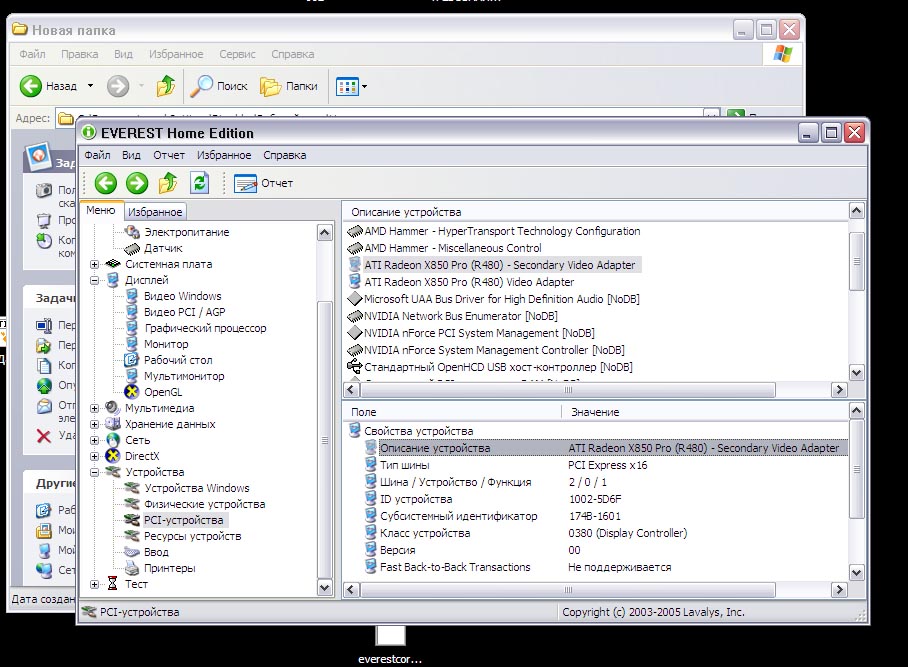

Во чего мне everest написАл. Спасибо за подсказку - завтра буду копаться дальше.

Не всякие головы одинаково полезны. nVidia имеет дурную привычку представляться системе как одно двухголовое устройство — и система отвечает взаимностью: позволяет использовать только один цветовой профиль на оба выхода. К счастью, у автора Radeon X-серии, так что ему эти проблемы по барабану: каждому монитору можно назначить собственный профиль.
