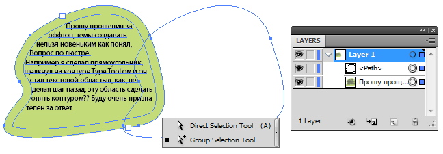

Вопрос из закрытой темы которую я поздно заметил:
Например я сделал прямоугольник, щелкнул на контуре Type Tool'ом и он стал текстовой областью, как, не делая шаг назад, эту область сделать опять контуром?
В иллюстраторе, тоже есть независимый от текста фрейм и добраться к нему можно с помощью белой стрелки (А). Например, можно его покрасить независимо от текста, можно сделать отступ от края фрейма, можно (зажав Alt), оттащить в сторону копию контура или просто скопировать контур в буфер (Ctrl+С).

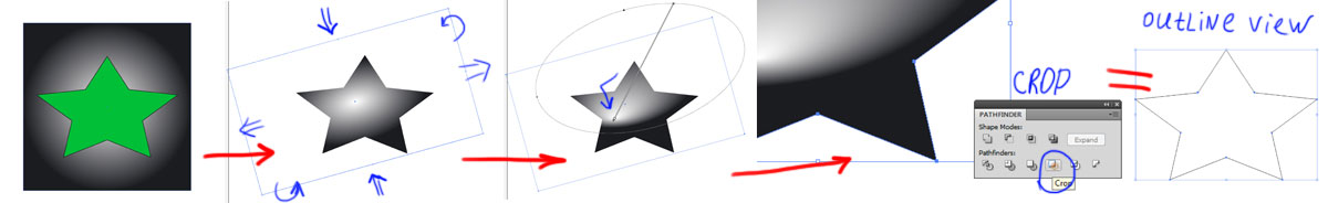

Решение проблемы разбивки радиального градиента при конвертации в EPS-8
Суть проблемы кратко: Illustrator последних версий при конвертации в Eps8 разбивают сжатый радиальный градиент на части, если его сжимать инструментом интерактивного трансформирования градиента. Видимо из-за того, что этот инструмент накладывает на градиент какие-то свои свойства, которые форматами старых станартов типа EPS-8 не воспринимаются, то поэтому градиент и разбивается на сотни кружков.
Получить объект, залитый сжатым градиентом без разбивки его на мелкие кружки можно так:
1. Рисуем объект.
2. Засовываем в него с помощью clipping path Квадрат или Круг с радиальным градиентом.
3. Сжимаем и поворачиваем этот Квадрат или Круг внутри объекта, а также спокойно смещаем центр радиального градиента - так как вам нужно. То есть играемся с градиентом как угодно. Важно условие: чтобы помещенный внутрь объект был чуть-чуть-чуть больше нашего объекта-контейнера.
Потом выделяем объект и применяем к нему Pathfinder=>Crop, т.е. обрезаем градиентный Квадрат/Круг нашим объектом-маской.
В итоге получаем объект, залитый сжатым как нужно градиентом. Но, так как при этом ни разу интерактивным инструментом для сжатия не воспользовались, у нас сохраняется нормальный редактируемый полноценный обычный радиальный сжатый/смещенный градиент, понимаемый стандартом формата Eps-8.
P.S. Способ не новый, я про него уже упоминал давным-давно на заре появления этой проблемы, но почему-то много опытных коллег не в курсе способа и решают проблему дополнительными масками прозрачности, растрированием, сидением на старых версиях и т.п., поэтому решил закрепить этот способ в Хитростях.
