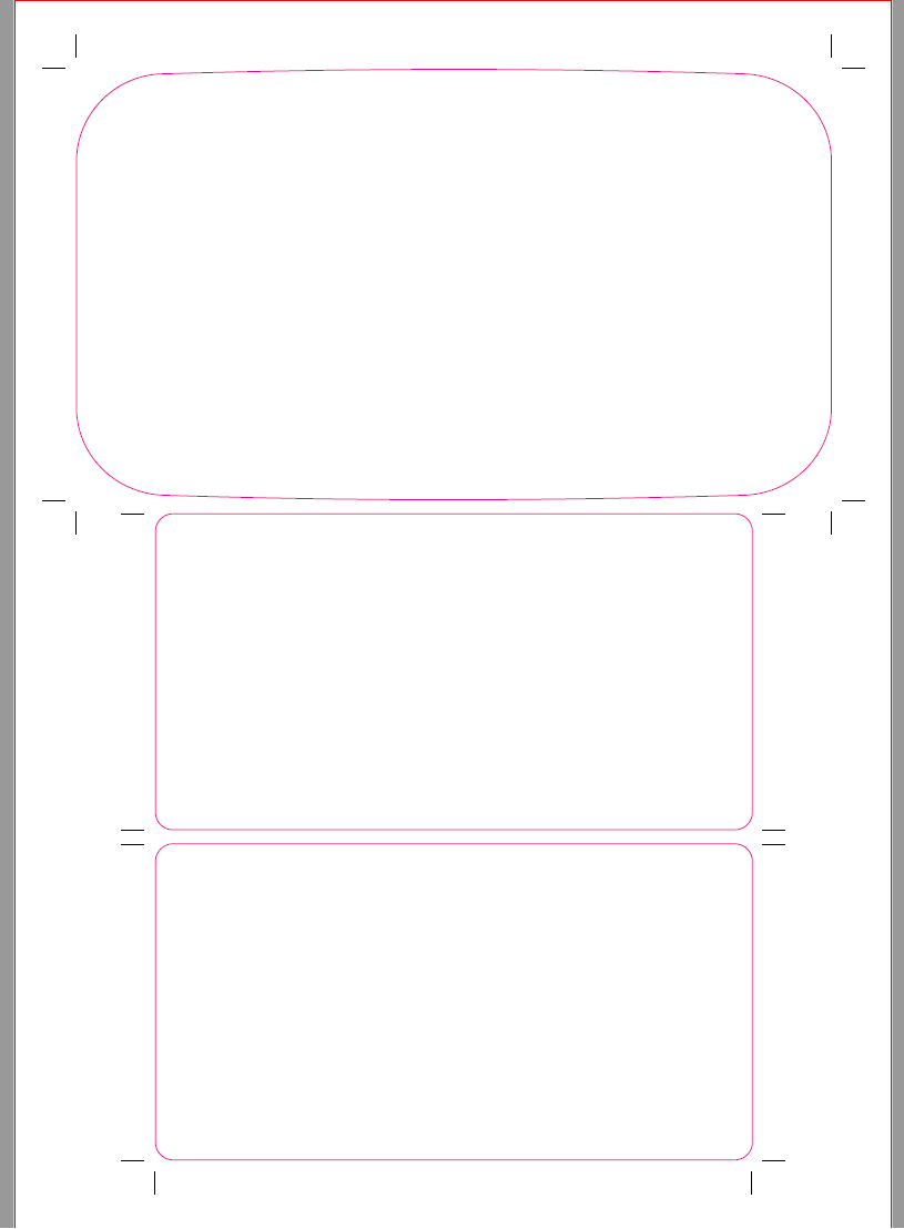

Готовый штамп, под него нужно периодически делать спуски. Выравнивание контуров вырубки по центру страницы.

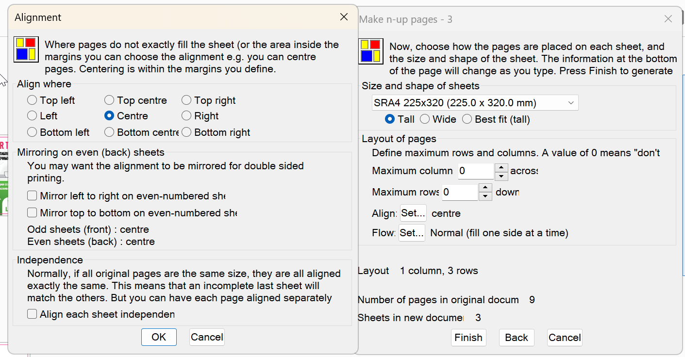

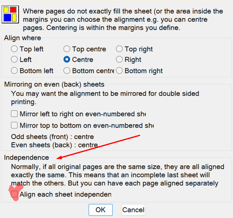

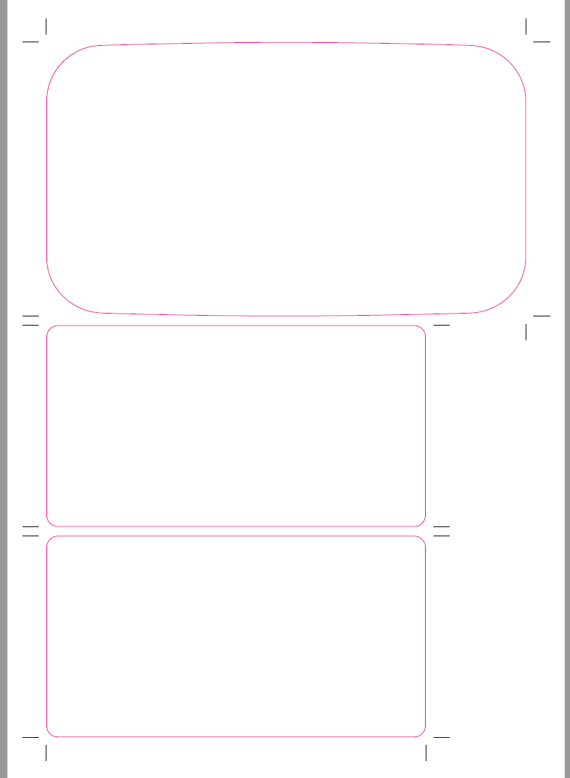

Однако не понятно, как такое реализовать в Quite Imposing Plus n-up pages, ибо первый и больший штамп он выравнивает по центру, а следующие за ним меньшие штампы по размеру Quite Imposing выравнивает уже относительно первого по левой стороне.
Кто-то знает, как сделать в в Quite Imposing Plus n-up pages так, как на первом изображении?

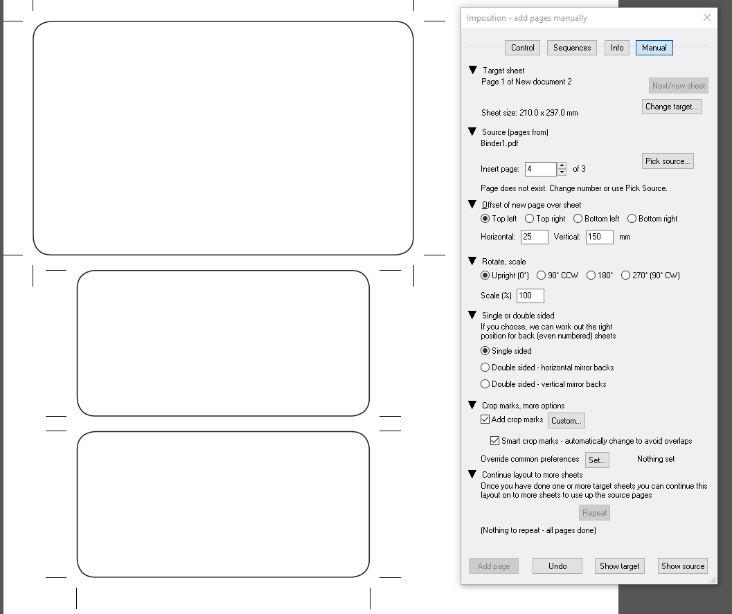

а если так?
756
644
Да, делается чуть дольше, чем автоматическая раскладка, но если это
то сделал один раз, сохранил под нужным именем и всё.
Сделал пример. Можно любой шаг последовательности править и добавлять требуемые другие.
Открыть файл pdf, импортировать последовательность xml через Sequences - Import\Export - Import - Import commands from XML file и запустить.

С этим справится только Manual Imposition.
То есть, если я правильно понял, алгоритм таков: 1. собираем спуск; 2. Позиционируем каждый элемент согласно замерам, учитывая вылеты?
Действительно муторно.
Благодарю.
756
644
Полностью алгоритм зависит от множества факторов. Если у вас есть вышеуказанный штамп из трех контуров, которым будет вырубаться лист, на котором расположены три этикетки (или что-то другое), то тогда нужно создать файл с этикетками, в котором будут располагаться этикетки в следующей последовательности: одна большая, две маленькие, и запустить последовательность, создающую окончательный спуск. Если у вас есть два файла, в одном из которых большие этикетки, а во втором - маленькие, то в самое начало последовательности нужно вставить шаги по объединению двух файлов, чтобы создать общий файл, в котором будут располагаться этикетки в следующей последовательности: одна большая, две маленькие и так далее, и дальнейшими шагами последовательности создать окончательный спуск.

Так я же сделал последовательность как раз под эту задачу. Нужно только изменить размеры листа и отступы сбоку/снизу для трех этикеток согласно вашим условиям. Выводите pdf трех этикеток из одного файла, открываете в Акробате и запускаете последовательность, создавая требуемый спуск. Зачем еще делать лишние шаги по приведению этикеток к единому размеру? Если много pdf-файлов с этикетками, то компонуете их вместе к акробате, а в последовательности нужно добавить еще один шаг - "Manual imposition: repeat". И тогда за один прогон получится файл из по-трое спущенных этикеток на каждой странице.
