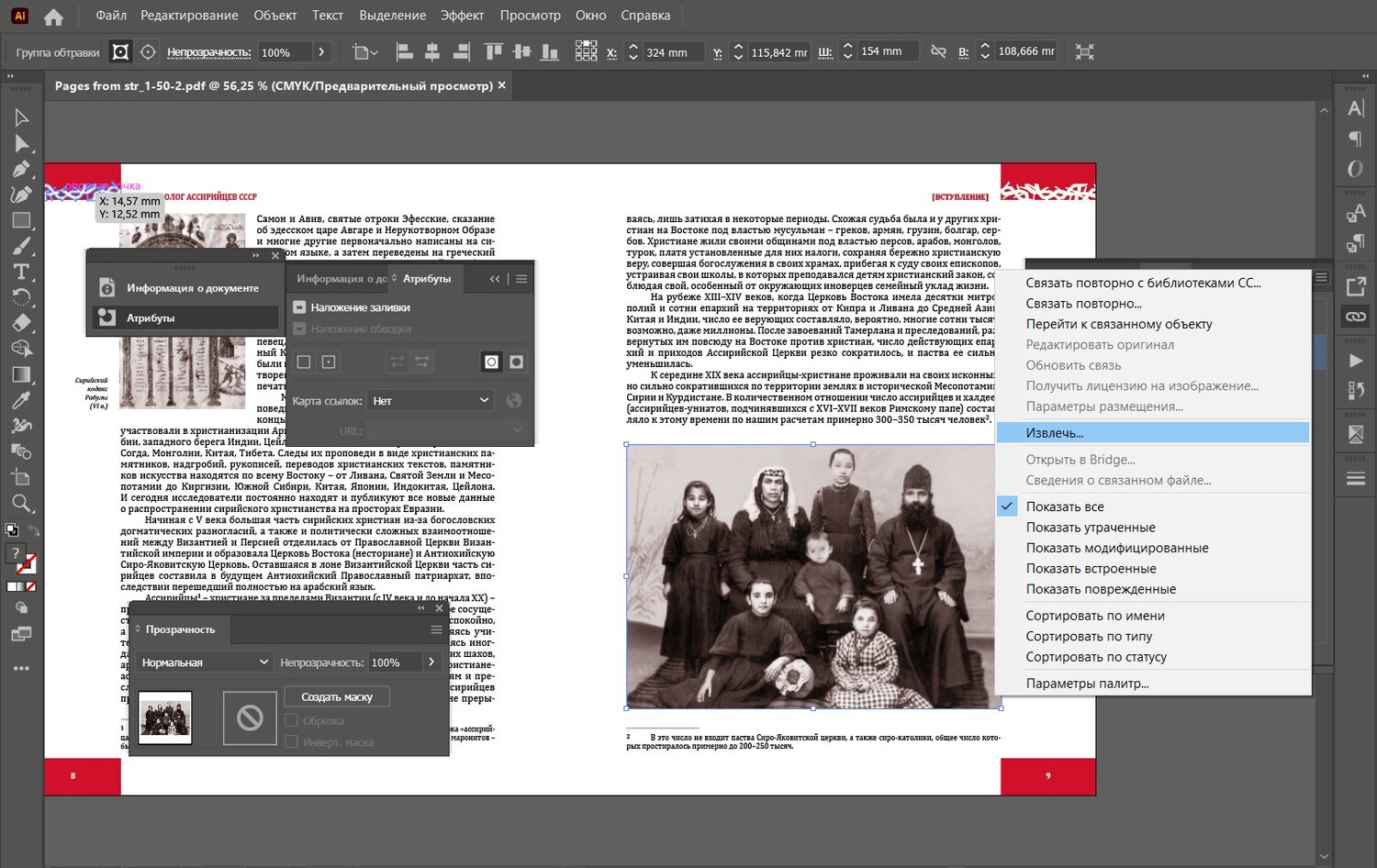

Есть PDF подготовленный для печати, верстку украли/потеряли/сожрал хомяк вирус. У меня задача вынуть фотоиллюстрации оттуда. Они в дуотоне, поэтому через Edit Image я их открыть не могу. Понятно, что можно всё конвертнуть в gray, потом открыть их через Edit Image, потом конвертить в duoton. Но это будет другой дуотон, хрен знает как там дизайнер крутил кривые в настройках дуотона.
Не знает ли кто способ достать эти дуотоны без конвертации в gray? Пример файла здесь: pdf с дуотоном

А что, просто фотошопом не открываются?

Через Illustarotor работает, спасибо. Неудобно конечно (600 страниц в книжке), но во-первых работает, и во-вторых открыв пару-тройку картинок и глядя на levels по каналам можно понять что там дизайнер крутил при дележке в дуотон.

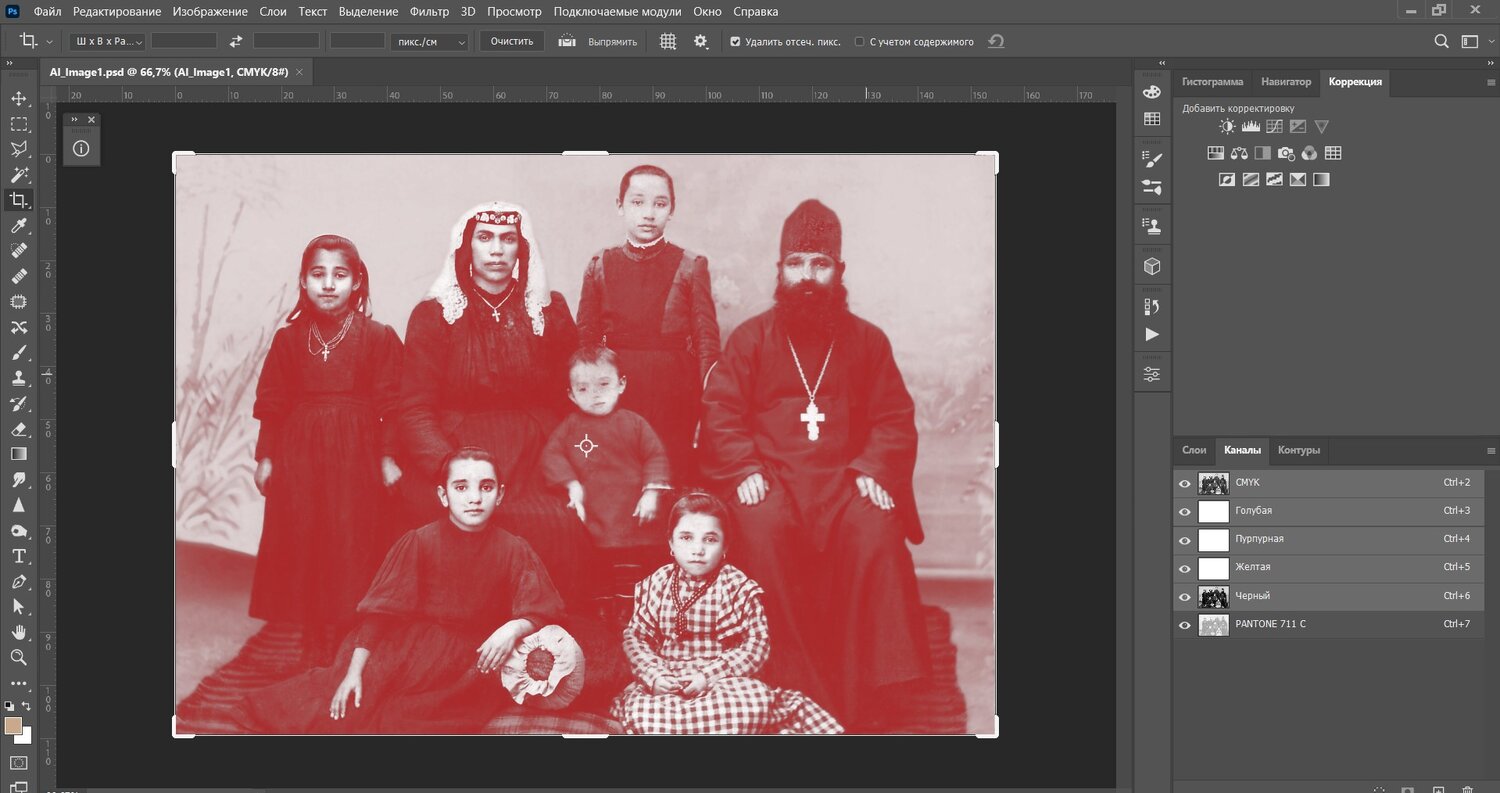

Можно попробовать через Prinect PDF Toolbox перекинуть пантон в канал Magenta, а затем через Tools ехпортировать в tif, автоматом получите все изображения по порядку и в двух каналах Black Magenta.

Всем спасибо, проблема решена. Toolbox'ом ремапил пантон в magenta, потом экспорт в СMYK TIFF всех картинок, потом в фотошопе в дуотон экшеном их перегнал.
