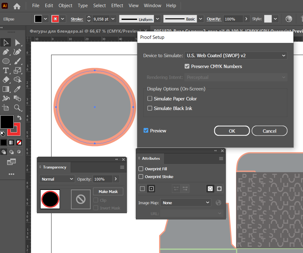

[AI CC-CC2021] Все цвета объектов стали блеклыми, как-будто полупрозрачными.
Mariya2016
7

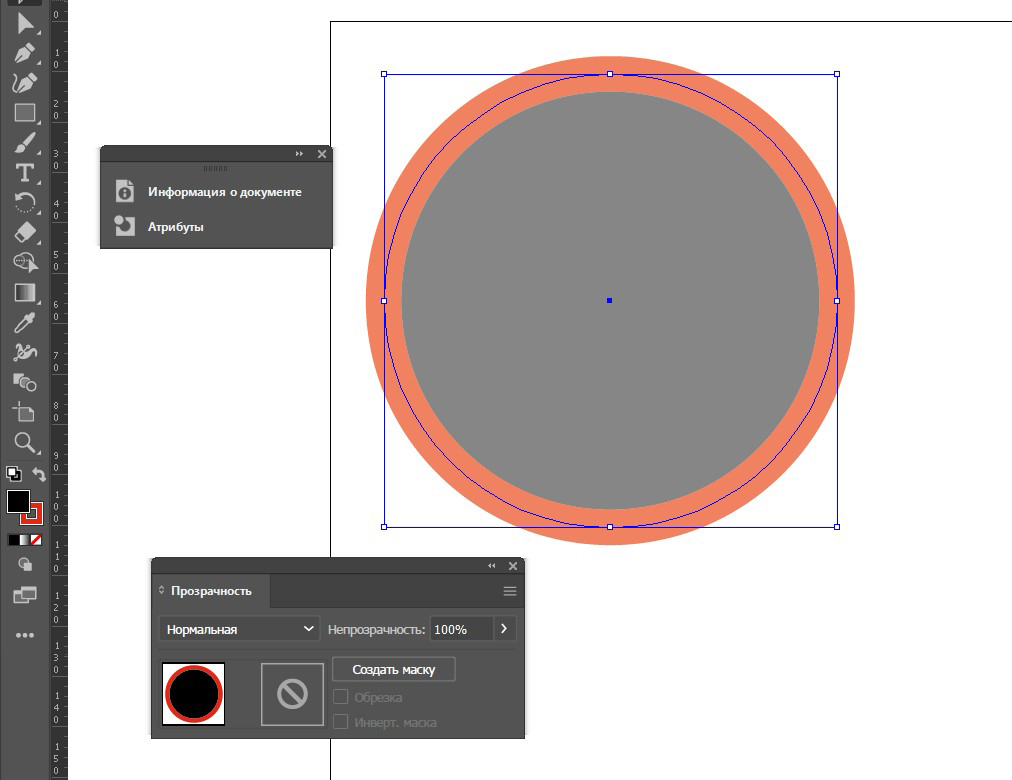

Подскажите, пожалуйста, какую галочку нажать )?
Вот так отображаются черный и красный цвета. Ну и остальные так же блекнут. Как-будто у них 50% прозрачности, но с прозрачностью у них все в порядке.

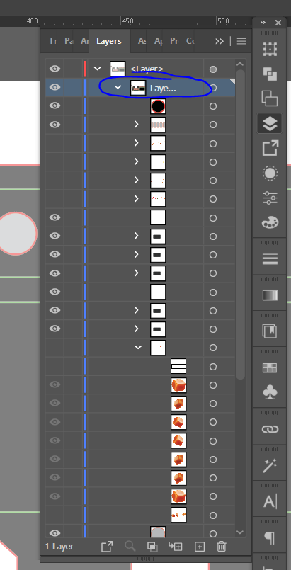

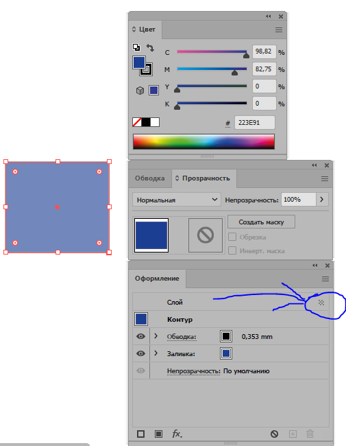

Jeine, наверное. Вы применили прозрачность к слою, а не к объекту. Примерно так:
Возможно, и ТС так сделала. Нажала нечаянно на кружок справа от названия слоя, выделила какой-то объект на этом слое и задала ему прозрачность. После этого, даже если этот объект удалить, всё, что будет создано на этом слое, станет полупрозрачным. Хотя при выделении отдельного объекта панель Прозрачность показывает 100 %.
Еще такой слой с прозрачностью можно определить по цвету того самого кружка в панели справа от названия слоя. Если к слою что-то применено, этот кружок будет чуть темнее.

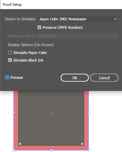

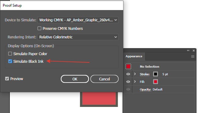

Вы же видите, что у Вас цвет получился не тот.
Но у меня причина не в профилях. А как у ТС, я не знаю. Да и никто тут не знает ;)
ТС искал кнопку. Возможно это она. Цвет зависит от профиля. Вот так ближе.

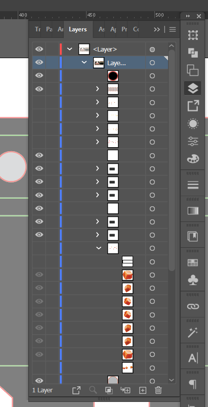

покажите, как выглядит панель слоев
Mariya2016
7
Вот панель слоев и файлик.

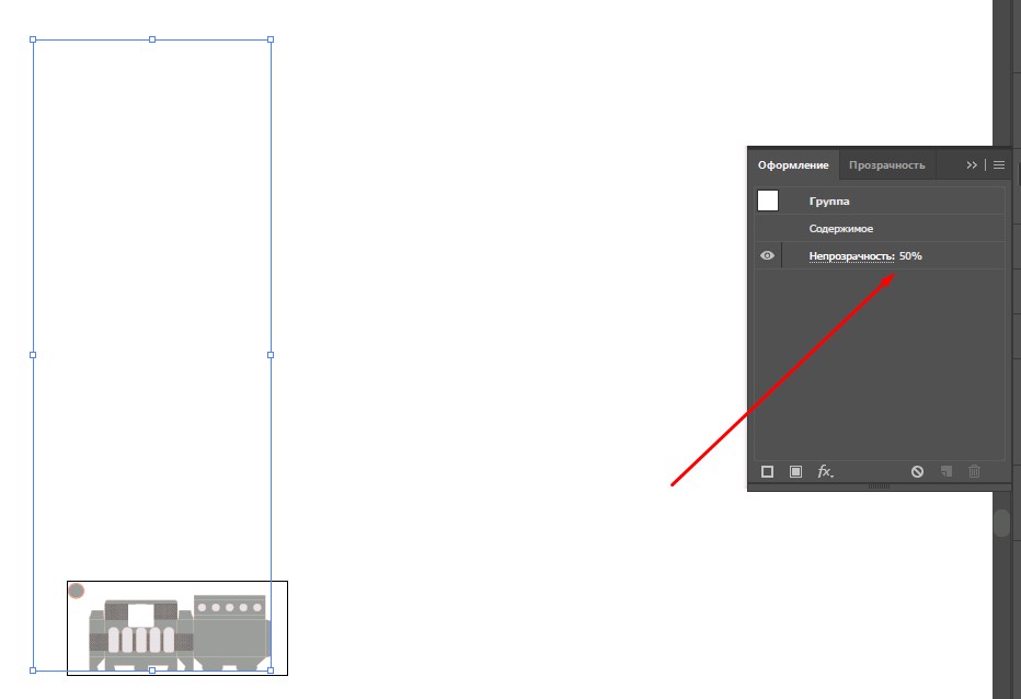

нашлось еще одно решение. Вытащит вот этот слой наверх.
Но, блин, что это за верхний слой? Почему он серый.

7 372
6 357
Достаточно разгруппировать.
7 372
6 357
Странно, что Вас не смущает наличие лишних объектов.

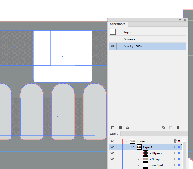

у вас не получается изменить прозрачность слоя, т.к. не все обьекты видны. Нужно в панели слоев сделать видимыми все обьекты. Потом нажать на серый кружок справа от названия слоя, и тогда увидите в панели Appearancу, что у слоя есть прозрачность 50 %.
