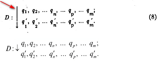

Уважаемые знатоки MathType,
не могу найти длинную "стрелку вниз".
Изображение формулы из оригинала прилагаю.
Нашла только маленькую стрелочку, но очень хотят "как там".
Возможна ли реализация этой стрелки в самом MathType или надо колхозить?
*как наколхозить я могу придумать, интересно есть ли такое в самом MathType*

Не очевидно. Сканы оригиналов в битмапе: то ли действительно две части, то ли артефакты сканирования.
Но это не важно, стрелка нужна сплошная '%)'

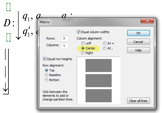

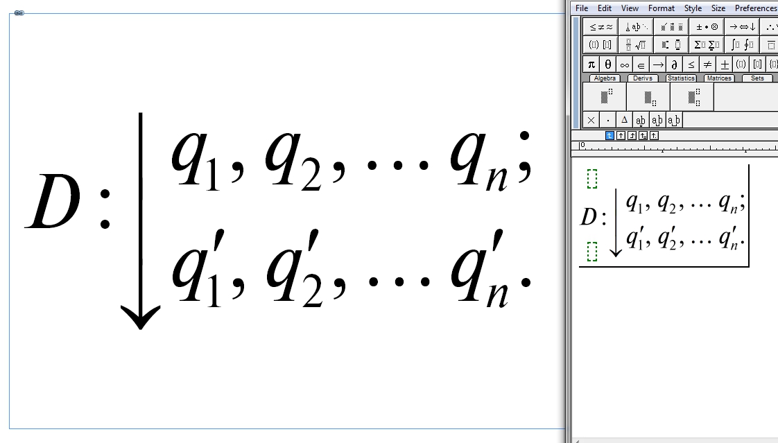

Создать одностолбцовую матрицу с необходимым количеством строк (для приложенного примера – 2-строчную), с выравниванием столбцов по центру, строк – по базе.
В нижнюю строку матрицы вставить «Стрелку вниз» (Ctrl+K,Down), в верхнюю – через меню Правка->Вставка символа->Вставить «Расширитель вертикальной стрелки» (Vertical arrow extender).
Выделить «Расширитель вертикальной стрелки», зажать Ctrl, клавишей Down смещать до соединения с нижней частью стрелки.

Кривенько получается. Стрелка не совпадает с вертикальной линией...
