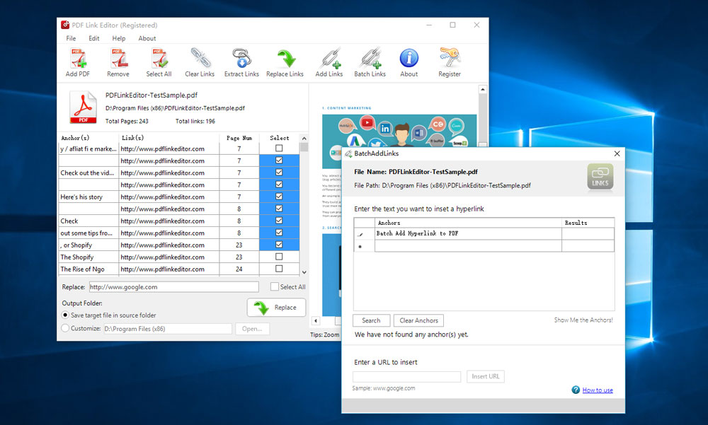

нет ни какого PDF редактора/просмотрщика где все ссылки можно было бы
как ни удивительно - так и называется - PDF Link Editor - и умеет работать со списком - гугл знает и о нём :)
одна незадача - тоже небесплатен

Вспомнил, несколько лет назад я уже пытался безуспешно решить подобную задачу с помощью PDF Link Editor. Установил сейчас и обнаружил что PDF Link Editor видит только ссылки на ресурсы в Сети, игнорируя ссылки внутри документа и на локальные файлы:(
