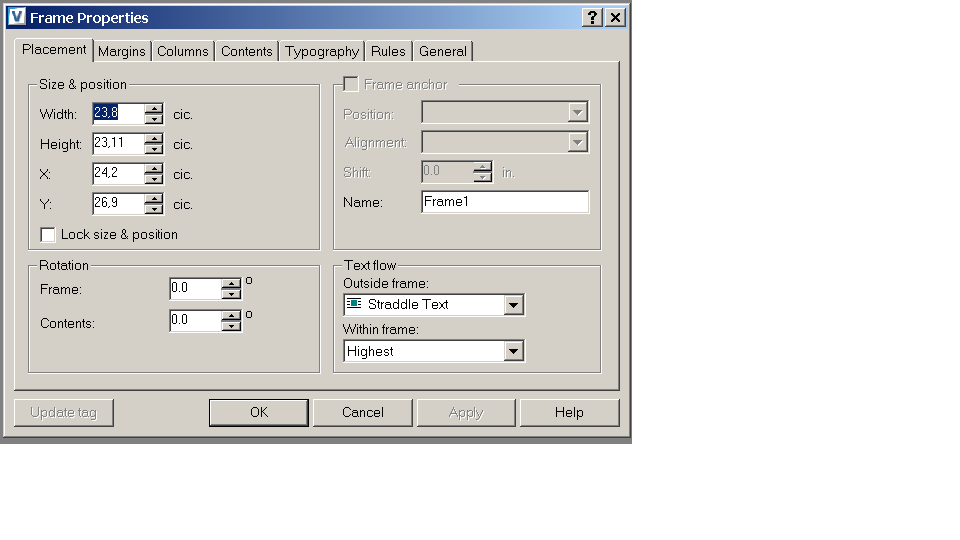

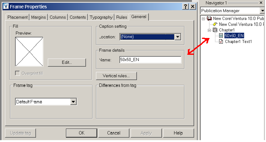

Позвольте сделать некоторые уточнения
Если принять во внимание, что Ventura автоматически присваивает имена фреймам — Frame1, Frame2......Frame9999
и также, автоматически, переносит имена содержимого (Frame details/Name:/имя размещённого в окне файла)
То подготовка тегированного текста может выглядеть так:
В необходимом месте Вашего текста, это как правило, начало абзаца определённого стиля, вставьте тэг якоря:
текст текст текст
@СтильПодрисуночнойПодписи = <$&~Frame1>текст текст текст
текст текст текст
Для перекрёстной ссылки, тоже место найти не сложно:
текст текст текст См. рисунок на странице <$R[P#,50x50_EN,1,,0,#1]> текст текст текст
Стоит ли сочинять скриптонамудрённые переименования, корректное расположение всех частей публикации зависит лишь от ПОСЛЕДОВАТЕЛЬНОСТИ перемещения графических файлов из окна Навигации на Страницу, а эту последовательность возможно определить заранее
