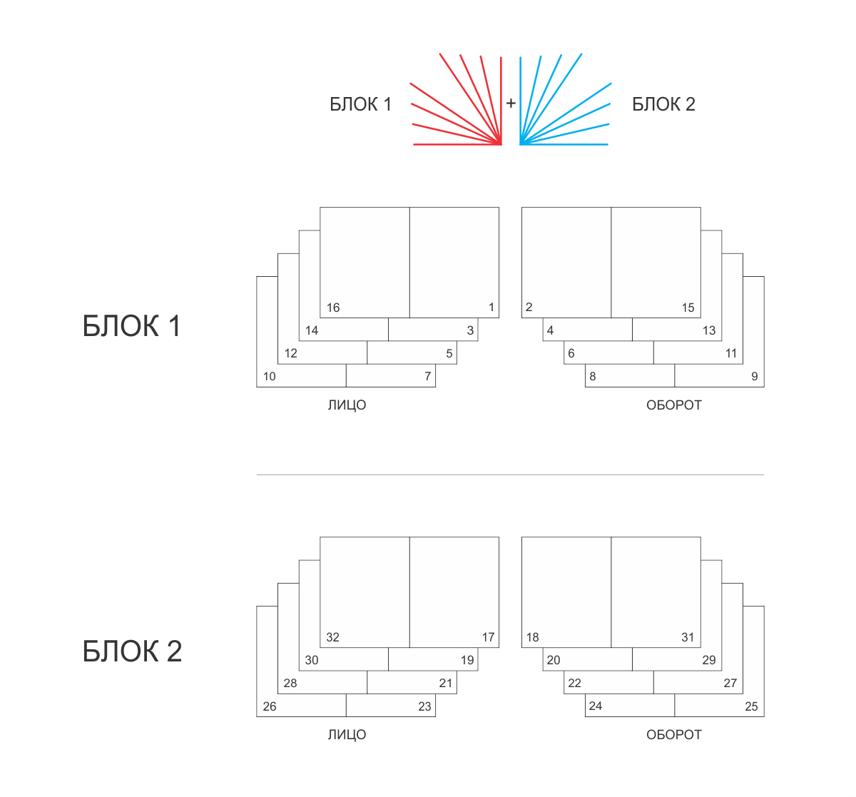

KoTTBarsik
38
KoTTBarsik
38
Kiev_repro, спасибо Вам за ответы, но у меня еще несколько вопросов:
1. У меня русская версия препса поэтому не совсем понятно что такое темплейт, Saddle Stiched, Bounding
2. Зачем нужен чужой оборот, не понимаю его функциональности ?!
3. И что значит "дабы не возиться с секциями" ?
KoTTBarsik
38
Это я для примера взял 32, на самом деле у меня 496 страниц будет
KoTTBarsik
38
Что-то ничего не выходит, а можно как нибудь без "чужого оборота" решить?
