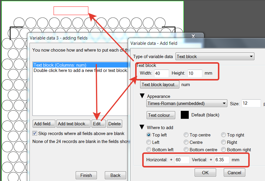

Время от времени печатаетм разные купоны с персонализацией, т.е нумерация )
Пробую приспособить для этого QIP, но немогу разобрать как точно подогнать мето размешения кода.

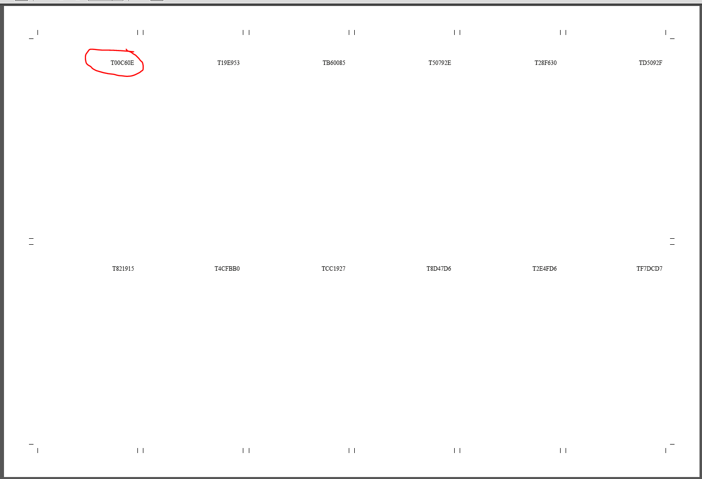

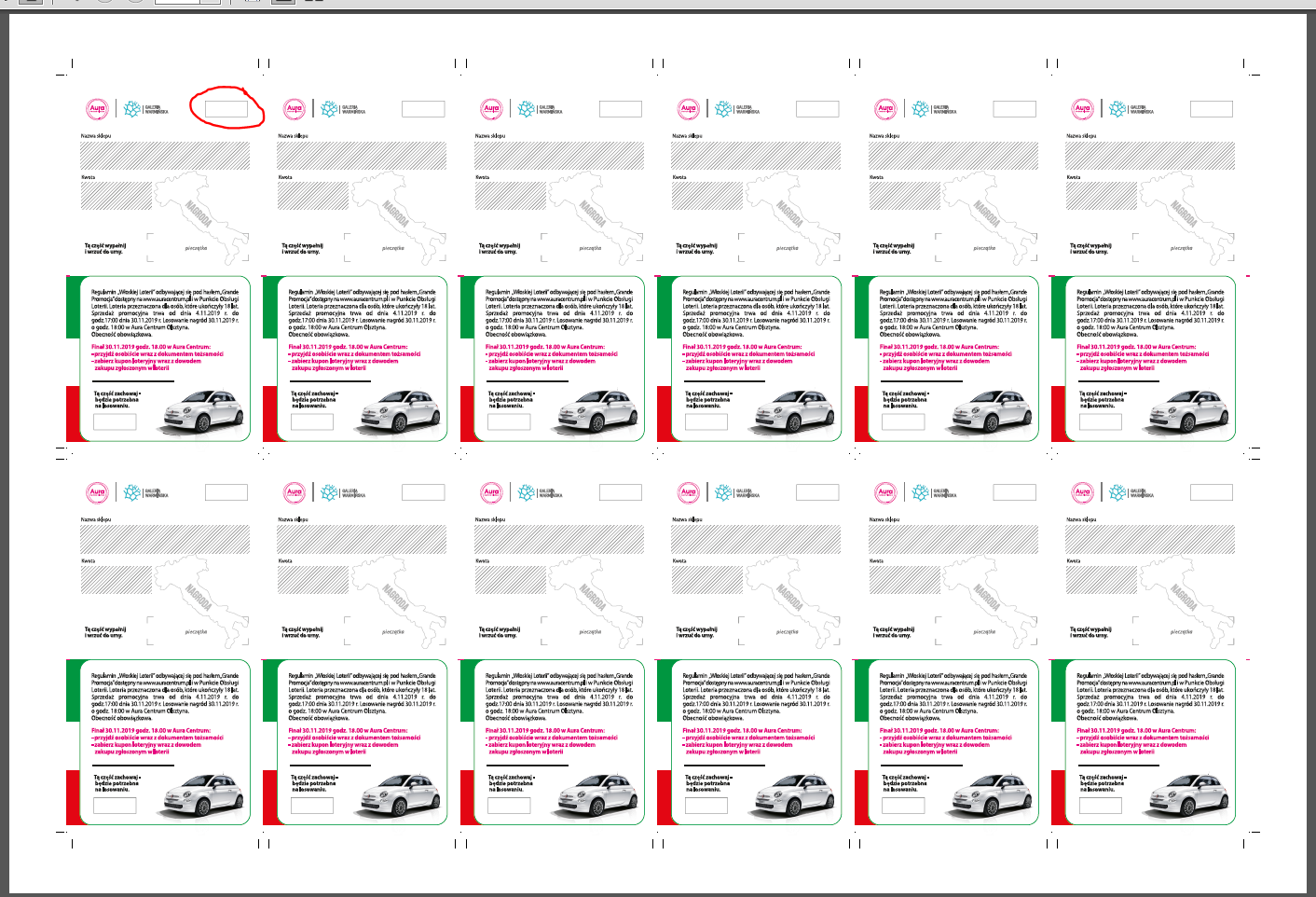

на скрине 1 спуск который печатается офсетом,
на скрине 2 спуск с номерами которые впечатываются потом на цифре.
Задача подогнать код нужного размера в нужное место.
Как вы это делаете?

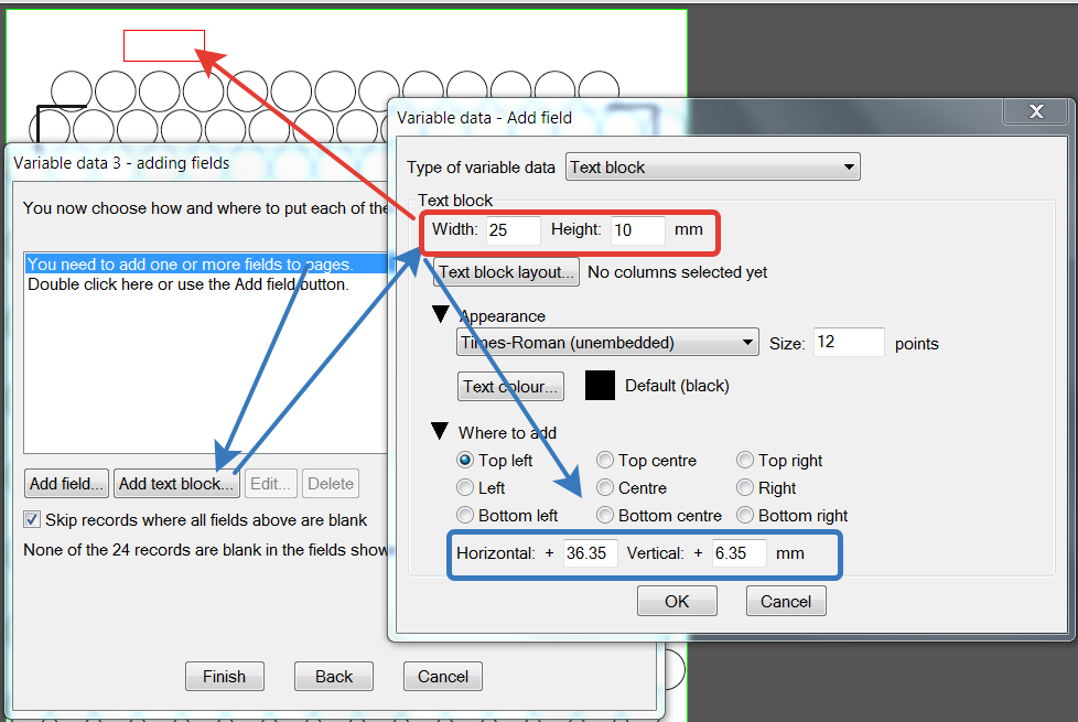

у меня получается "вслепую", я не вижу размера кода и места.
Если при старте мастера было выбрано - Создать новый документ - и он не годится, то
Стартуем на оригинальном файле снова и на этом же этапе - выделив строку с кодом - жмём Edit
Предыдущие значения сохраняются их можно корректировать и видеть изменения в расположении текстового поля
ок, буду пробовать, не видел поля Text block
