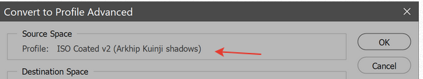

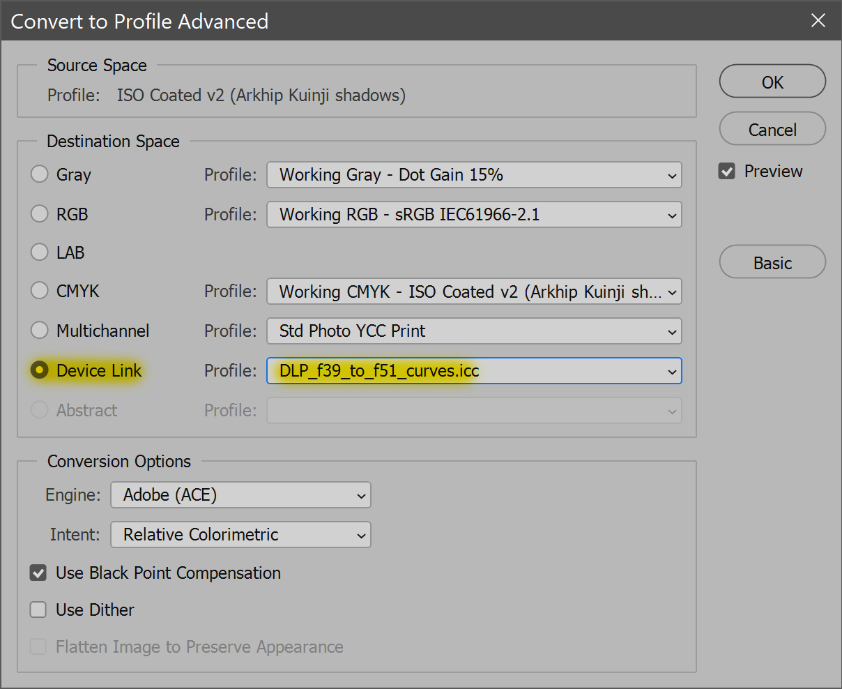

4 266
2 066
1 936
867
Я же показал опции в скрине...
если на картину еще что-то наложено, уже в верстке
Да как-то вообще неважно, если на каких-то полосах есть превышение заданного порога, он выдаст в отчете префлайта номера страниц и максимальное значение.

и она же станет доступна для ИД
Нет конечно, но это не значит, что я не могу в ID переделить внедренную CMYK картинку из одного профиля в другой CMYK профиль (например для понижения TIL). Но DLP в ID не поддерживается (хотя и можно реализовать сторонним плагином наверняка :) как это сделал @Chiga из Челябинска в AI )
Хотя речь изначально шла про конвертацию линкованного изображения CMYK в другой профиль CMYK при экспорте в pdf :) При чем тут фотошоп и второй скрин? Ну да ладно :)

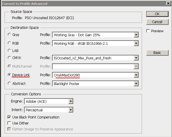

4 266
2 066
ну вот, я цитирую с ЦеЛаб:
» Обычное преобразование красок в фотошопе из профиля в профиль - CMYK➔Lab➔CMYK. Краски переводятся в цвет по рецепту одного профиля и из цвета переводятся снова в другие краски по рецепту другого профиля. ...
Вам-то как апологету понижения TIL вручную
Вообще то визуального контроля и работы с исходниками.
Если файл уже убит в CMYK, то вероятность вытащить тени существенно снижается.
А ТС еще и 280 нужно...
1 936
867
Мы сейчас говорим о "механике процесса" как это происходит ну например если я взял CMYK картинку в F39 открыл ее в ФШ и выполнил конвертацию вот этим инструментом в другой CMYK профиль, то на самом деле происходит действие CMYK➔Lab➔CMYK Вы это пытаетесь сказать?
