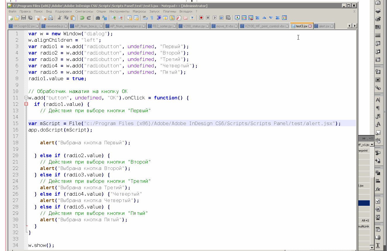

Добрый день.
По этому примеру попробовал.
Само по себе вот это работает (если сохранить только эти строки и запустить).
JavaScript:
var mScript = File("C:/Users/Home/AppData/Roaming/Adobe/InDesign/Version 14.0/en_US/Scripts/Scripts Panel/Основные/SigningAndRename_3.0.jsx");
app.doScript(mScript);
Но почему то не отрабатывает в скрипте который ниже. Путь к скрипту менял на самый короткий без кириллицы. Без разницы. Подскажите пожалуйста в чем причина?
JavaScript:
var w = new Window("dialog");
w.alignChildren = "left";
var radio1 = w.add("radiobutton", undefined, "Первый");
var radio2 = w.add("radiobutton", undefined, "Второй");
var radio3 = w.add("radiobutton", undefined, "Третий");
var radio4 = w.add("radiobutton", undefined, "Четвертый");
var radio5 = w.add("radiobutton", undefined, "Пятый");
radio1.value = true;
// Обработчик нажатия на кнопку OK
w.add("button", undefined, "OK").onClick = function() {
  if (radio1.value) {
    // Действия при выборе кнопки "Первый"
    alert("Выбрана кнопка Первый");
  } else if (radio2.value) {
    // Действия при выборе кнопки "Второй"
    alert("Выбрана кнопка Второй");
  } else if (radio3.value) {
    // Действия при выборе кнопки "Третий"
    alert("Выбрана кнопка Третий");
  } else if (radio4.value) {"Четвертый"
    alert("Выбрана кнопка Четвертый");
  } else if (radio5.value) {
    // Действия при выборе кнопки "Пятый"
    alert("Выбрана кнопка Пятый");
w.show();
33 274
Потому что вызов скрипта внутри обработчика кнопки.
Не пытайтесь обмануть систему, пока на экране висит модальное окно, другой скрипт вы не запустите.
