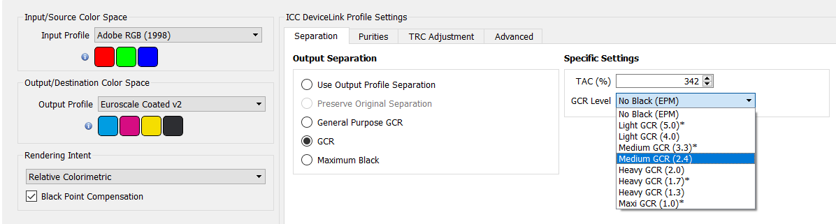

Приветствую форумчан! Как знаю, здесь есть обладатели указанных в теме софтин, и меня интересует, могут ли они сделать device link из AdobeRGB в печатный CMYK в относительном колориметрическом с компенсацией чёрного. Столкнулся с настройкой коня C70hc+ColorCentro, вывод RGB-контента идёт только через перцепцию и не грузятся сторонние профили с качественными лутами. Через DLP получается нормально, но i1Profiler не генерирует RGB->CMYK, а Argyll не работает с BPC, пока что работает только схема прогона через промежуточный профиль CMYK, подрезающая ЦО (даже в случае с расширенными профилями Михаила Сартакова). На самом деле есть способ сделать DLP через Argyll + Photoshop, но так он может выйти грязноватым. Посему интересуюсь, а что в других генераторах профилей и может ли кто подсобить.

Copra может.

Привет. Присылай "печатный CMYK" - попробуем...
