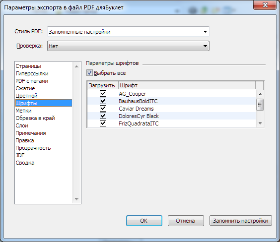

Мне проект надо в типографию сдавать уже, поэтому и пришлось менять все шрифты(
Deyze
53
QXP 2018 - файл проекта.
В проекте шрифты, которые отображаются при экспорте: ProgmaticaC, FrizQuadrataITC, BauhausBoldITC, DoloresCyr Black. Не отображаются: AG_Cooper, AGOpus, Caviar Dreams.
Проблемный файл QXP 18

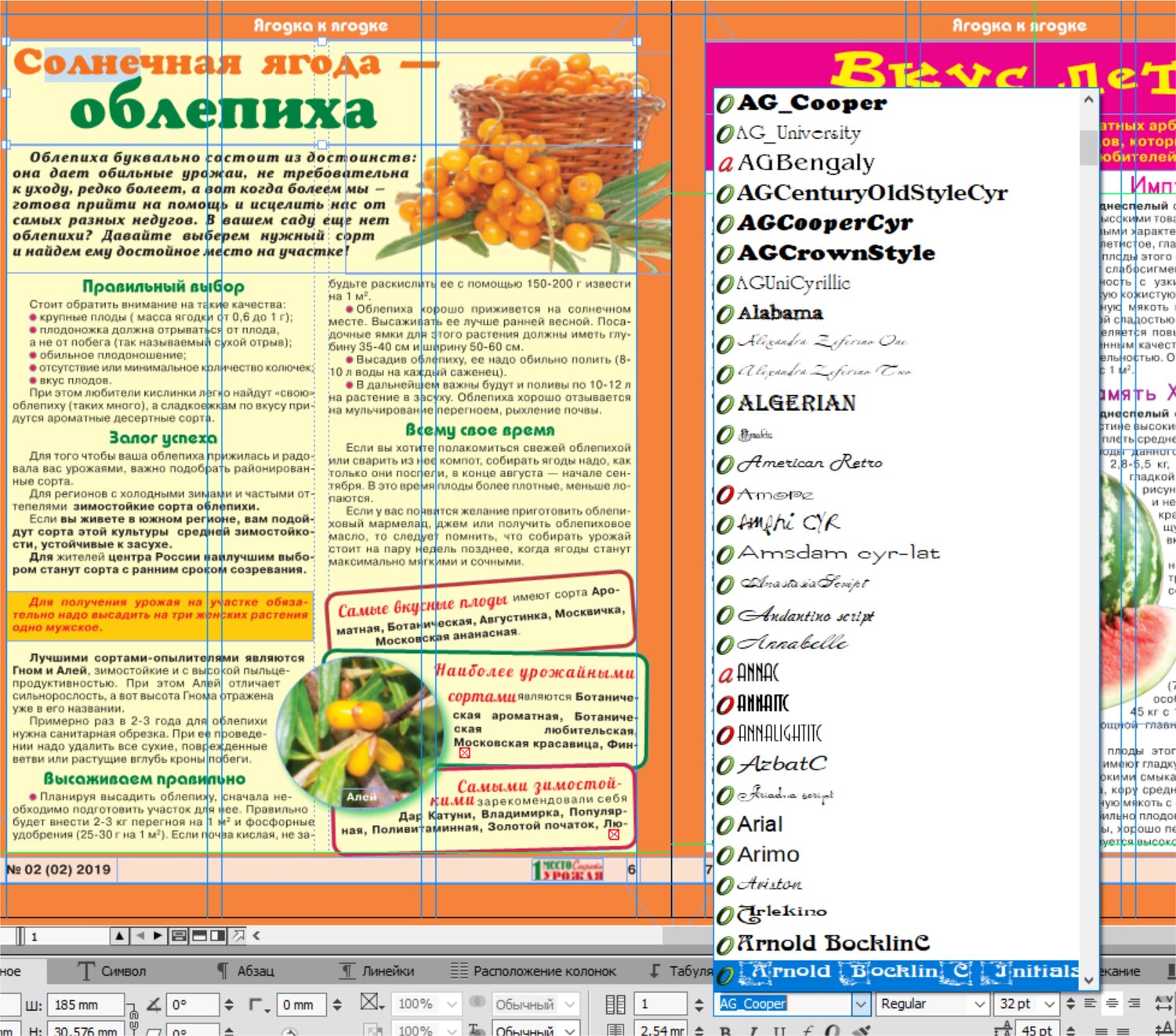

Я кажется поняла почему так решила. Что это Opentype. Посмотрела, что один из подобных шрифтов кварк у меня выделяет зеленым О. Однако, это не так. Честно, я не знаю почему такие обозначения в этой программе. Зеленый О (перед названием шрифта) означает, что шрифт не экспортирует в PDF, остальные обозначения - без проблем.
118758
Зеленый значит Truetype кривые, O значит Opentype, красный PS кривые
Opentype Tilde AG не делали, это кустарно конвертированные.
