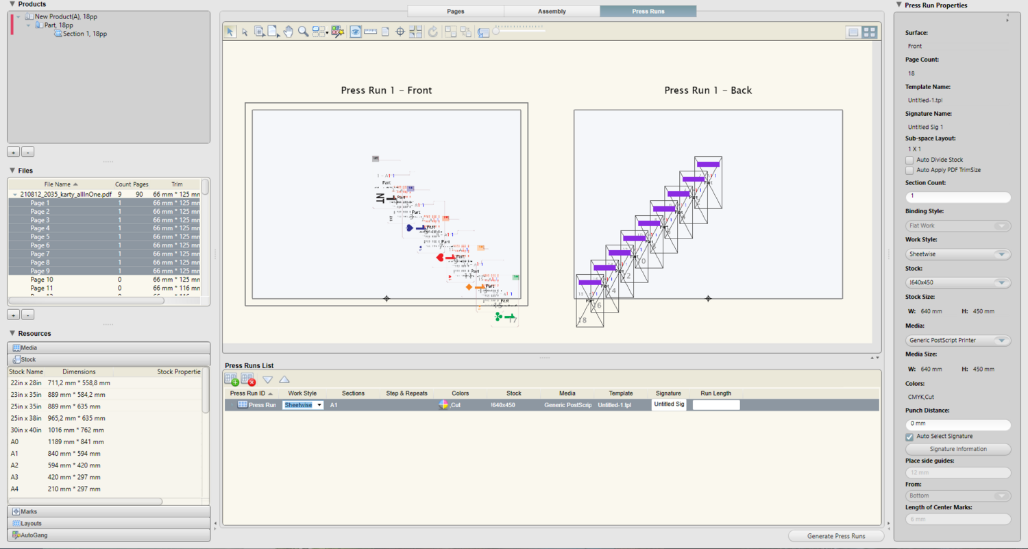

Есть файлик - условно 100 стр. - лицо + оборот (50 изделий). Все изделия - разного размера. Поэтому темплейт вручную создавать не хочется.
Скажите, можно ли в Preps, без создания темплейта кинуть на Stock файл так, чтоб нечетные страницы были на лице листа, четные - на обороте.
Простым перетаскиванием кидает все на лицо (Препс не может понять что у меня работа 4+4 а не 4+0, хотя указан Sheetwise )
Проблему то я уже решил - сначала втащил нечетные потом, по одному закидывал четные в нужные места. Но как то это не правильно.

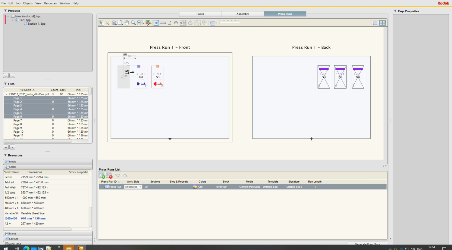

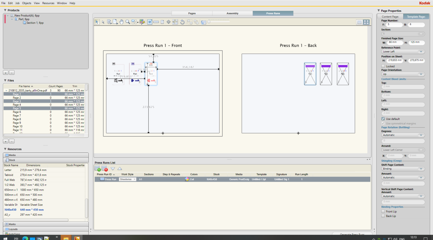

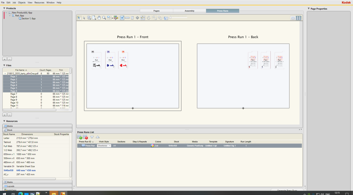

Срабатывает по дибильному - если сначала втащить лица (1-3-5стр) :
а потом втащить в 1-ю страницу уже нужные 1-2-3-4-5-6
Результат
ъ
Но как-то идеологически это не верно....

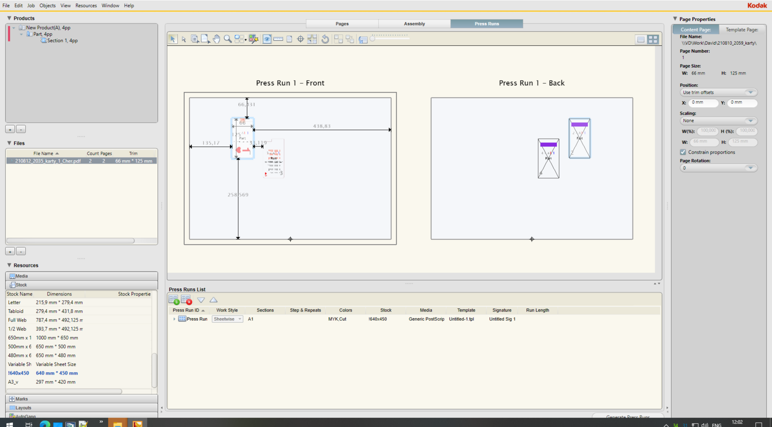

Как вариант приспособиться могу предложить такое:
1 - разбить файл на четные и нечетные страницы (нужна будет только 1 половина)
2 - закинуть на лист одну из половинок (вторые стороны автоматически пронумеруются и будут иметь нужный размер)
3 - выровнять по вкусу
4 - закинуть вместо половинки полный файл
да это понятно.. просто странно закидываешь файл на 4+4 - он кидает 4+0.
P.S. Autogang на таком количестве и размерах просто повесился, хотя раскладка по 1 шт казалось бы должна быть проста. Но видно вариантов просчитывает сильно много.
