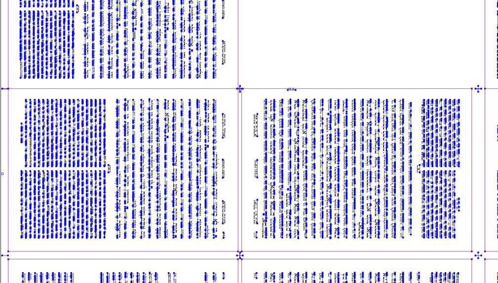

Постраничный PDF файл из спуска полос.

Если посмотреть, то у Тса все не совсем так прямолинейно. Это я вам как практик говорю :)
zollinger
553
168
Посмотрите расстояние между двумя крайними колонками и между двумя средними. И то же самое с рядами. Посередине побольше будет. Все же есть смысл ориентироваться на координаты (я их просто выписал). И я могу ошибаться, на этом файле не видно, но, кажется, там даже блиды остались, если бы они были, их можно было бы восстановить.
Сползание скомпенсировать тоже несложно (я про скрипты, если что)

С помощью плагина для Акробата - QIP (Quite Imposing Plus) - можно добиться вот такого результата.
Так неправильно же. Посмотрите 18-20, 24 страницы. Ну и включите Pitstop Show Boxes, очень удивитесь :)
