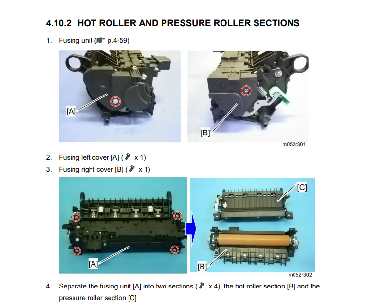

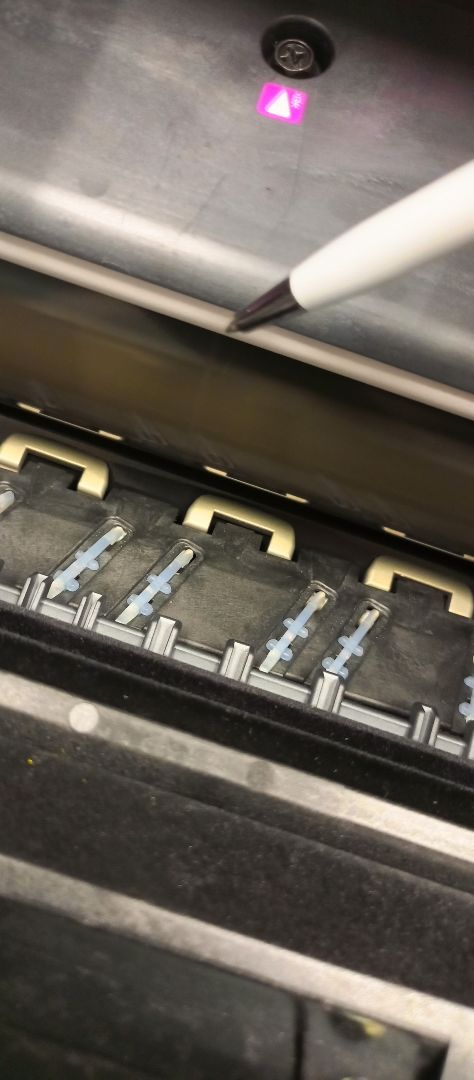

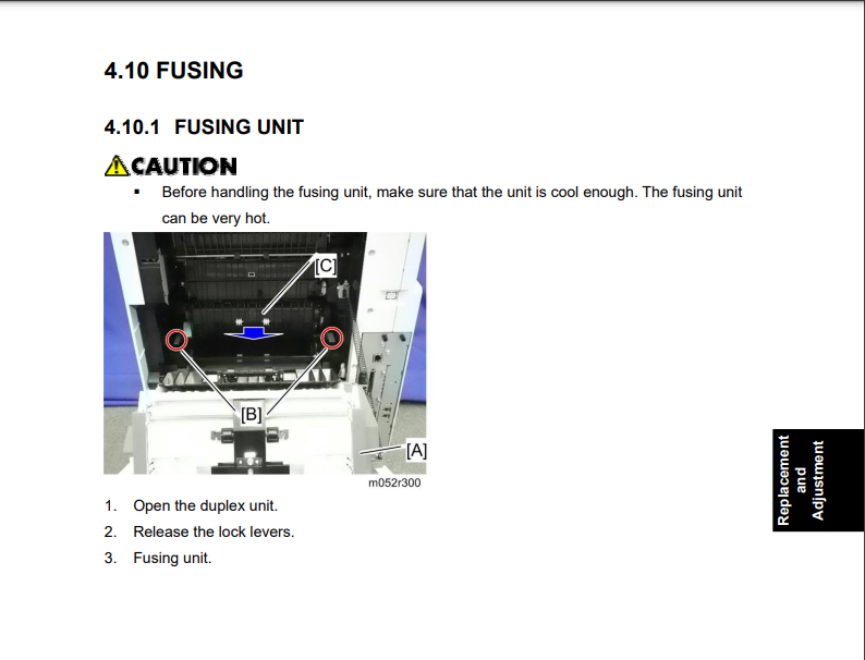

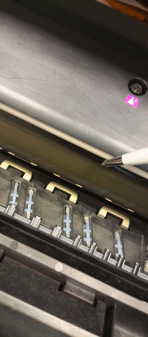

Вытащите печку, как нарисовано и гляньте на хотроллер - нет-ли на нём пропилов.

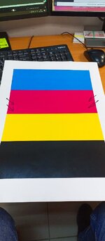

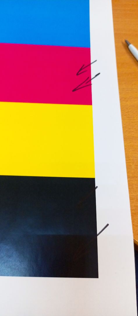

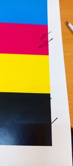

именно , после прогонки тиража а4, ровненько по формату , появились полосы на а3, сейчас фото скину
    60.3 КБ · Просм.: 89
    62.5 КБ · Просм.: 86
    28.2 КБ · Просм.: 85
    50.6 КБ · Просм.: 89

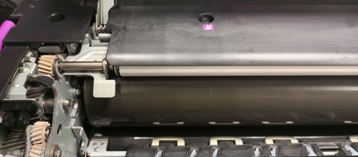

Вот слева вал
    114.3 КБ · Просм.: 74

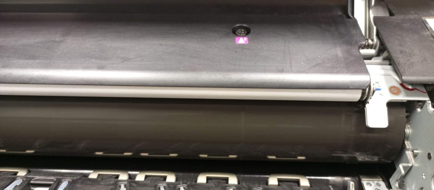

Вот справа
    117.2 КБ · Просм.: 59

Эти полосы, никак механическим воздействием не убрать (протирать там и тд), как я понял, это продавило скорее всего фьюзер, грустно, конечно
