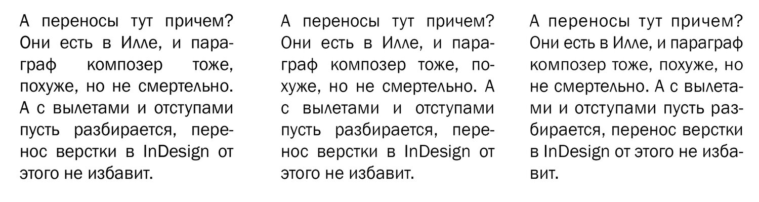

Надо подписывать, где что, или сам разберёшься?
23 629
12 584
Я и так знаю какой он, но такие узкие колонки не обязательно и лучше вообще не делать и выключка может быть влево, а не по формату.
