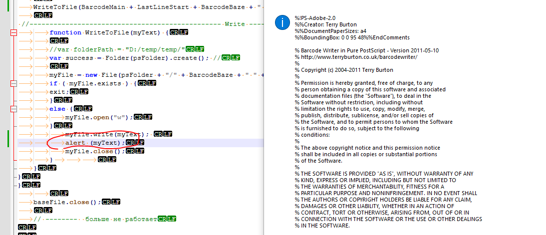

Добрый день. Подскажите пожалуйста, в чем может быть причина того, что ранее работающий скрипт ( например на версии CS5) отказывается работать на более поздних версиях (2022 например). Скрипт рисует пачкой штрихкода, делает папки для их группировки и т.д. Он продолжает это делать, но файлы "пустые", хотя все переменные назначаются. Подозреваю, что проблема где-то в этом куске -

Если файлы "пустые", значит переменная myText имеет в себе "ничего", и именно это "ничего" и записывается в файл. Всё честно. Остается узнать, что заносится в переменную myText.
это я проверял - вроде все на месте

оно как раз НЕ пишется :) myFile.fsName я в коде не нашел
папка и сам файл создается, но он нулевого размера

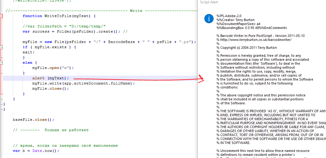

при этом, если я ставлю вместо (myText) вот так - myFile.write(app.activeDocument.fullName);
то путь пишется.
хотя myText определен

alert(typeof myText) что даст?
похоже дело в кодировке. Я преобразовал (вроде бы) основную часть .ps кода (во внешнем файле) и txt файл с основой для штрих-кода в UTF-16 LE BOM и файлы начали писаться, но почему-то результирующий .ps файл имеет кодировку ANSI
подскажите пожалуйста, как правильно задать "UTF-16 LE BOM" в скрипте?
пока в коде стоит file.encoding = "UTF-8"; работает, но наверное это не правильно
