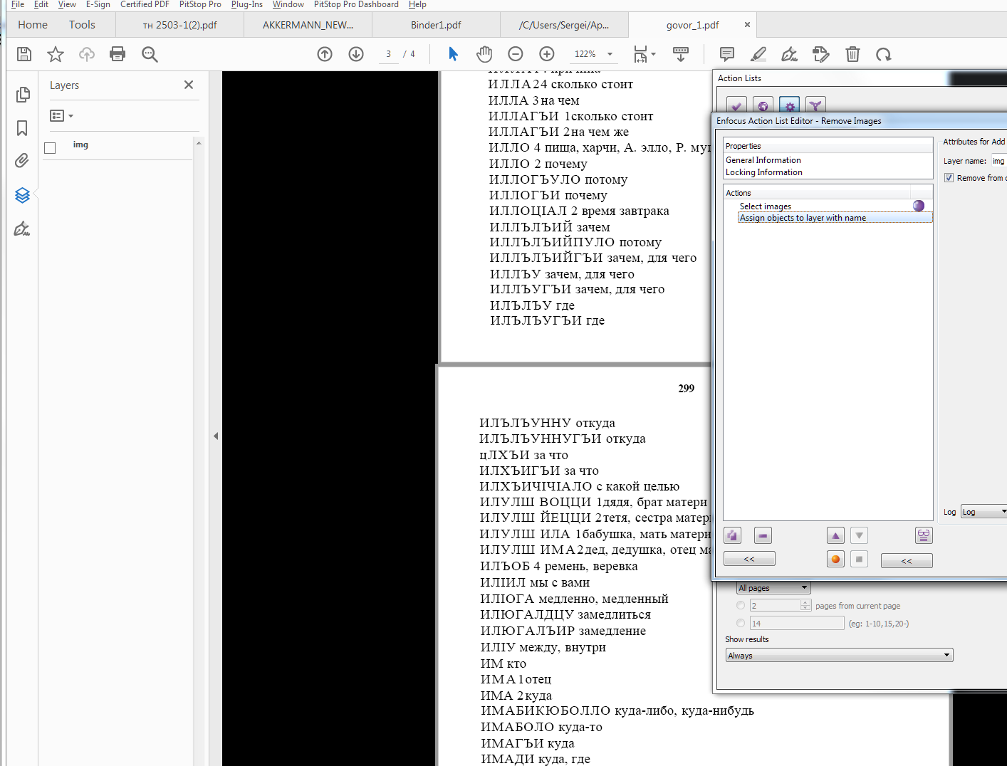

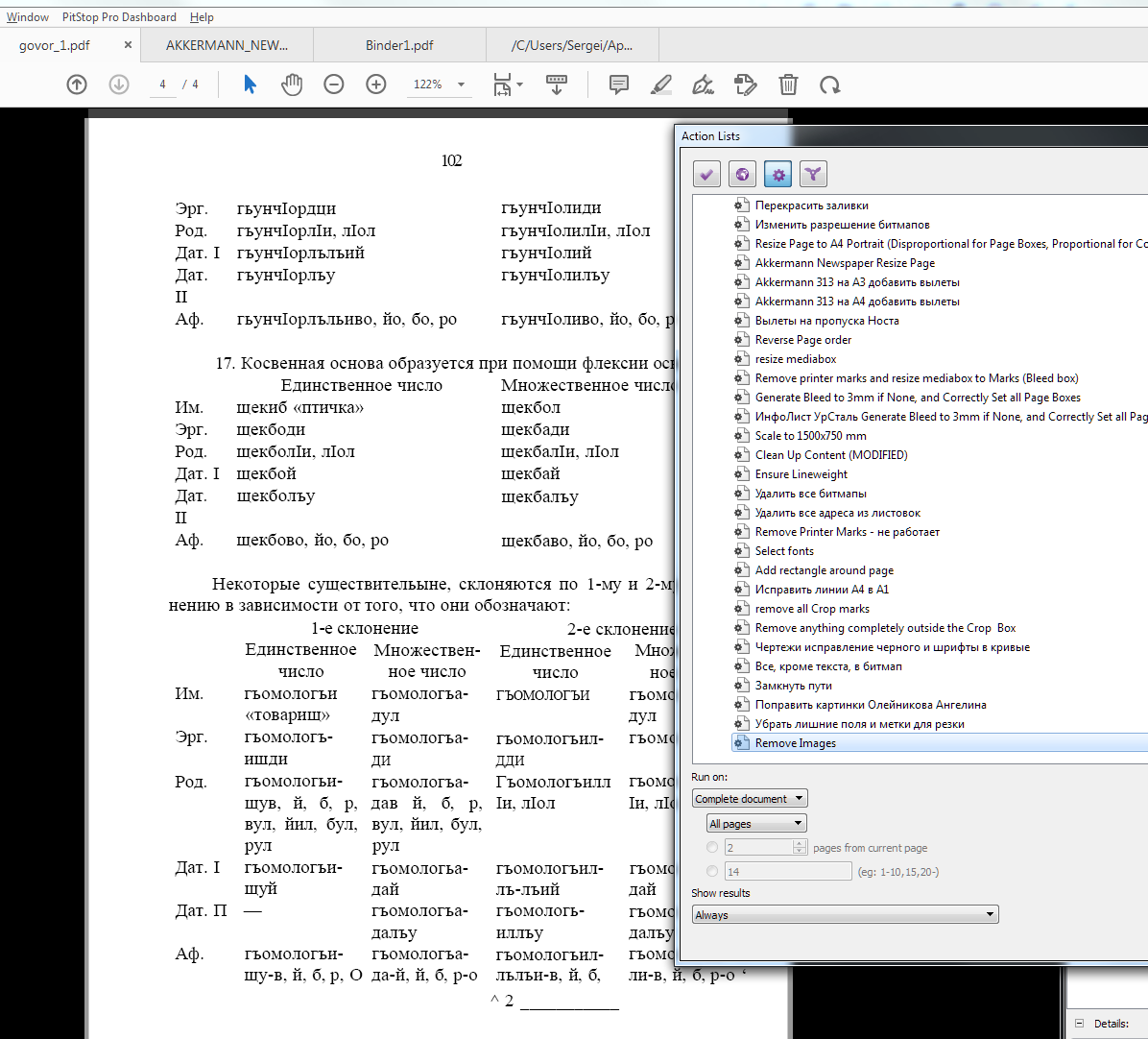

828
Разнес по слоям и вытащил на передний план Ваш текст. Не уверен что Вас это устроит :)
Сделайте слой Image невидимым и посмотрите что получится :)
  • govor_1_.pdf
    200.7 КБ · Просм.: 32
17 334
1 873
828
рассказывай как.
фиксапом разнес по слоям, потом все изображения питстопом на задний план перенес и покрасил текст (питстопом). Как-то пытался решить такое через cpdf, но он не красит OCR текст бесцветный текст.
