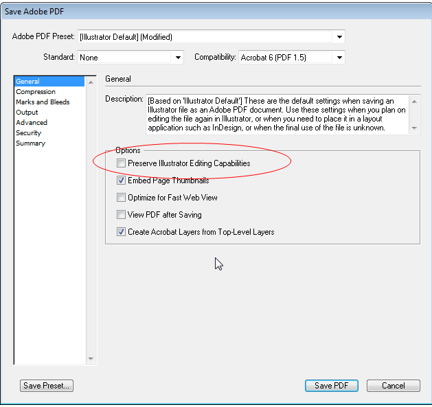

Без Акробата можно отключить галку когда pdf сохраняете
Проверял не раз, Акробатовский оптимайзер таки неким чудом ещё больше жмёт. Но, повторюсь из той своей аналогичной темы, принт на АдобеПДФ из Корела творит самые магические чудеса -- и файл минимален и растровый контент не так сильно убит. Но уж слишком долго генериться и... ТС с иллюстраторовским исходником это не подходит.
