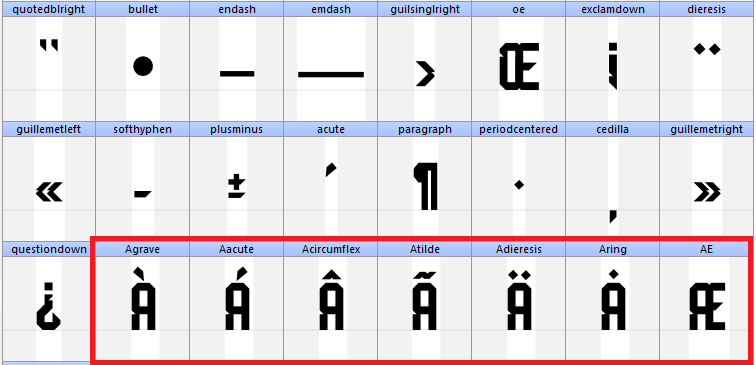

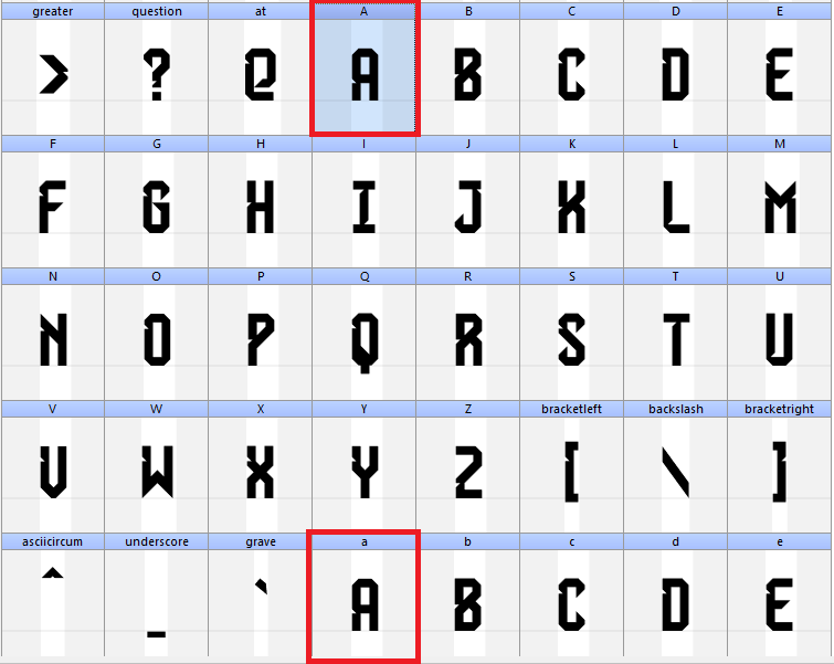

3. Можно ли сделать как-то привязку букв например прописав букву А, он также прописывается/отобразится в Å, Ẵ с закорючкой, и т.д.
Закорючки это называются "диакретические знаки".
Можно выучить коды символов или распечатать и повесить возле компа, и набирать их через Alt+(код символа).
