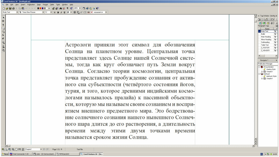

А сталкивался ли кто-нибудь с таким багом - в некоторых абзацах, ближе к концу, переносов нет, строки жидкие. Приходится просматривать всю публикацию и вставлять вручную мягкие переносы. Причём сплошь и рядом слово потом переносится уже по алгоритму, а не обязательно там, где поставил я. То есть модуль продолжает работать, только в конце абзаца как бы отключён. Количество допустимых переносов стоит без ограничений. В Вентуре 2 такого никогда не было (да и в других программах никогда не встречал), в 10 - постоянно. Модуль Орфо, скачанный когда-то по-моему здесь.

Закачал 3 файла - скриншот screen1.jpg показывает дефект (последние строки абзаца)

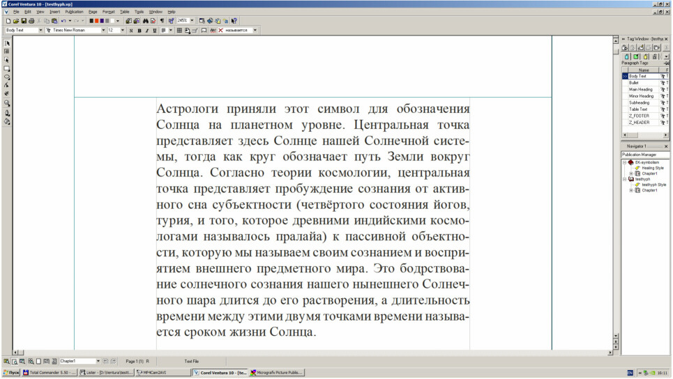

screen2.jpg - показывает результат вставки мягкого переноса после "на" в слове "называется". Характерно, что перенос произошёл не в этом месте, а по алгоритму.

А, вон что. Я это дефектом не считаю. Это особенность поведения Вентуры. Поставьте текстовый курсор после проблемного слова и наберите пробел (или что угодно другое), потом уберите лишний знак. Строка переформатируется правильно. Ну или временно назначьте всему абзацу другой стиль, а потом верните нужный.
По-моему, это очень серьёзный дефект. А если в книге 1000 страниц? Все страницы просматривать и в каждом абзаце что-то вручную вставлять? Кстати с назначением стилей фокус может не пройти, при повторной загрузке на следующий день может слететь снова. Мягкие переносы надёжнее.
