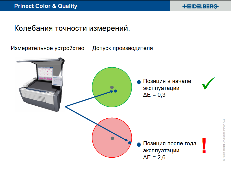

И вот в праздники калибровал коллегам офсет в другом городе и столкнулся с прибором, которому не купили нетпрофайлера и который при этом сильно врет. По бумаге на 2 единицы по L - 97 вместо 95. За бумагой так же светлее все краски. В нетпрофайлере заявлено, что спектрофотометр через год должен показывать не дельту 0,5 а дельту 3. Я жутко удивился - с чего бы вдруг? Какие-то новые нестабильные модели придумали, которым уже не достаточно отнормироваться на известный неизменный непротухающий керамический патч? Далее, к нетпрофайлеру предлагается помимо платы за пользование им, покупать ежегодно быстро стареющую калибровочную мишень с несколькими цветными патчиками. Это явно какое-то новое слово в калибровке спектрофотометра, я не могу понять, каким образом такая ненадежная неточная мишень может быть точнее стабильной керамики? Зачем нужны цветные патчи, если мы всего лишь считаем поправочный коэффициент на каждой длине волны, белого патча достаточно для корректных расчетов.
А вопрос мой состоит в следующем: может ли производитель сознательно по сети или в софте просто по таймеру намеренно искажать информацию о спектре керамической калибровочной площадки с понятной целью: один и тот же прибор будут оплачивать снова и снова, внося ежегодные взносы в нетпрофайлер? Заплатил - получил правильный спектр керамики, потом софт его медленно портит по таймеру до такого состояния, что нужно платить снова? Я не сторонник теории заговора, но не могу найти разумного объяснения, почему всем приборам нетпрофайлер не нужен, они по 10 лет без него показания не меняют, только не забывай керамику от пылинок протирать салфеткой. А какие-то приборы под нетпрофайлер - уже при продаже заявлено, что ровно через год прибор будет врать с дельтой тройка. Как они так заранее знают, что именно через год и именно тройка? А если прибор пролежит в коробке год с ним будет та же история? Презентация нетпрофайлера совершенно не проясняет этот момент - с чего бы вдруг спектрофотометру начать врать с такой точной предсказуемостью?

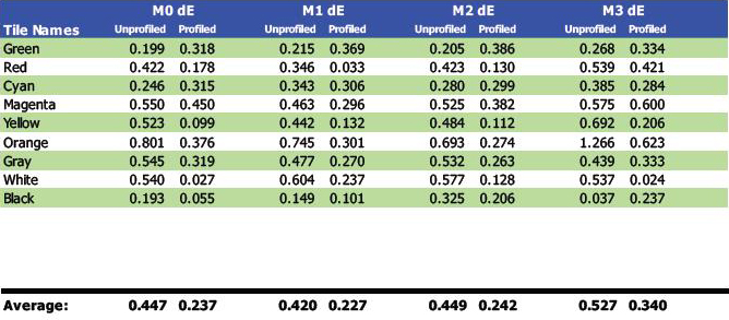

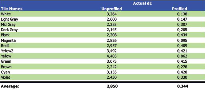

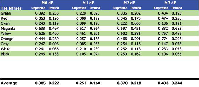

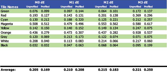

Кстати, по поводу дельты 3 - можно источник, где это такое написано? Недавно калибровал наши Экзакты - все не так уж и страшно:
Один раз калибровал древний SpectroEye, который прослужил на производстве лет 10 и ни разу не калибровался - и то дельта была меньше 3:

Для меня использование нетпрофайлера - скорее аргумент в спорах с упоротыми заказчиками, а также большой плюс при прохождении всяческих аудитов.
Да у коллег именно такая ситуация, они не готовы покупать нетпрофайлер. И да ваша мысль про то, что такой прибор - полное г - имеет место. То есть если бы мне показали такую презентацию с гарантированным десятикратным падением точности через год - я бы прибор не купил, полагая что это и правда г. Зачем гейделю с хорошим новым интересным прибором так подставляться под иксрайтовские проделки не понятно. Вот страница из презентации прибора, где указана дельта через год:
Это точно оригинальная презентация переведенная на русский? Или это проделки местного дилера?
Лично сталкивался с ситуацией, когда в оригинале написано одно, а в переведенной брошюре совсем другое, чуть ли не прямо противоположное. Кстати это про X-Rite :)
Ответа на этот вопрос я не знаю. Но с результатом сходится: сейчас прибор врет с дельтой 2 по бумаге, с дельтой 2,5 по цветным краскам и с дельтой 3 по черной.
