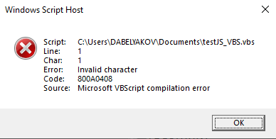

Как раз из VBA работает, а VBS сразу пишет ошибку в первом символе первой строки Invalid character

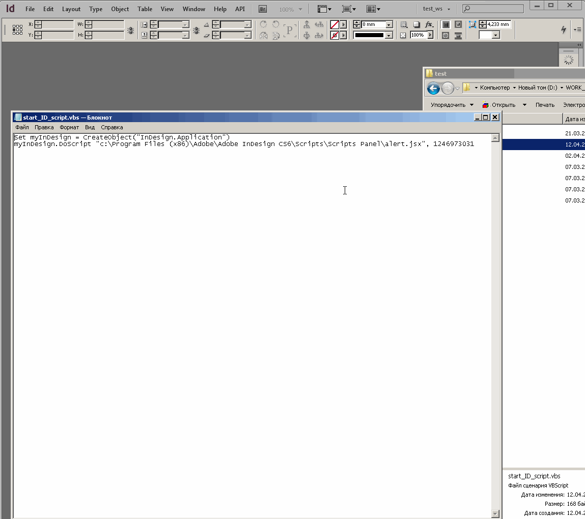

А почему у меня работает?:)
А у меня такой ответ:
А задача была сделать доступ к скриптам удобным. То есть иметь под руками достаточно большие кнопки с частыми скриптами и еще лучше, с возможностью нажимать их руками. ну уже практичски реализовал через подключение планшета в качестве доп. экрана. На него перетянул userForm c кнопками. И теперь можно нажимать пальцами. В идеале придумать, как быстро получать возможность открытия скрипта в ESTk (по хорошему, надо при длительном нажатии предлагать открыться в отладчике (как это сделано в самом Indi по ПКМ на скрипте: run/edit script).
Вот
