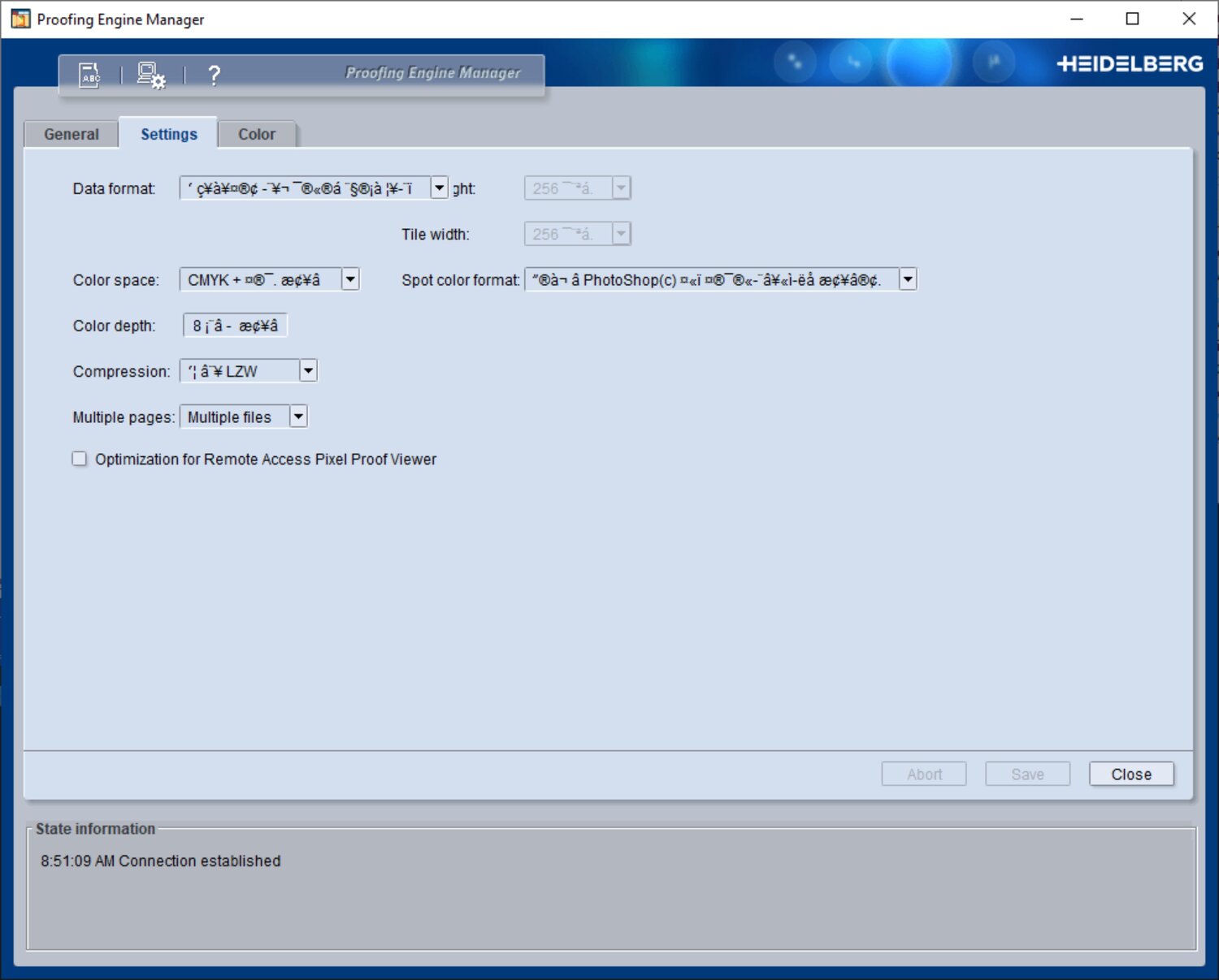

Всем привет!
Может сталкивался кто с такой хренью? Установили мету на новую машину. При конфигурировании пруфера все настройки в выпадающих списках отображаются "кракозябрами" (см. аттач). Как то можно побороть?
Мета 2017, Винда 2022 сервер, локаль english (USA), при установке меты язык выбран английский. При конфигурации меты в самой мете пробовали разные языки - не помогло, меняли локаль на русскую - не помогло.
Заранее благодарен!

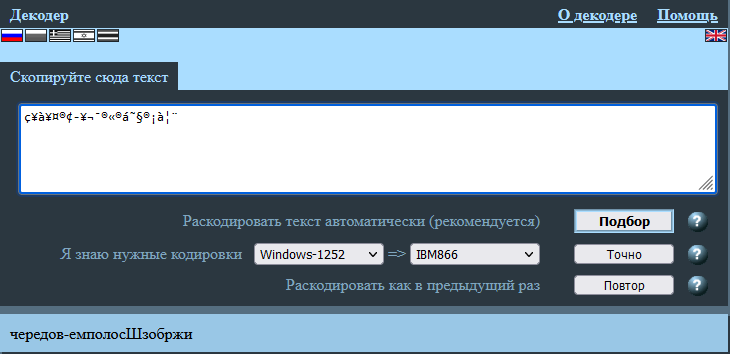

В древности, меняли реестр 1252 на 1251. Но у вас скорее ibm866
