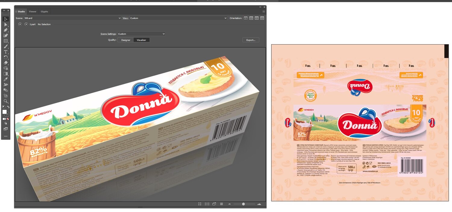

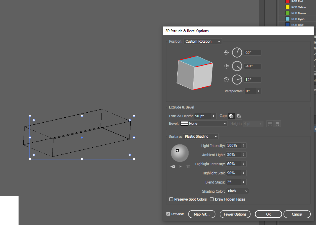

Не знаю чем вам не угодил для данной задачи встроеные возможности люстры 3D Extrud & Bevel Options
Крутите как хотите в любые положения без дополнительного софта и сторонних программ(с поиском решения как бы в них импортировать макет)

Vasyl Sakal
14
он почемуто у меня не активен
