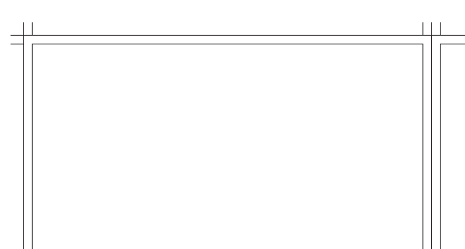

Как вы наверное многие знаете у Quite Imposing есть свои встроенные 5 стилей Crop Mark-ов. Недавно пришел такой запрос чтобы вместо 1ой линии реза (как у стиля под номером 1), были бы по 3и линии реза.
Вот в таком стиле... Я конечно понимаю что можно сделать вручную, но не хотелось бы терять на это время. Есть ли какой-то способ использовать подобный стиль.
Буду очень благодарна за помощь, и просто за внимание.
Спасибо.

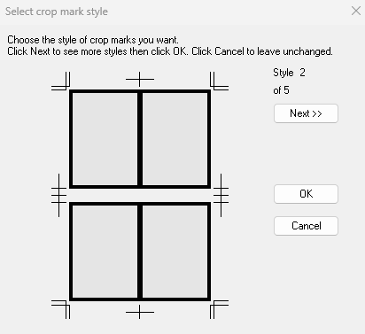

Стиль №2 в QIPе чем не устраивает? По-моему он прям такой

Во втором стиле в центре только одна линия...

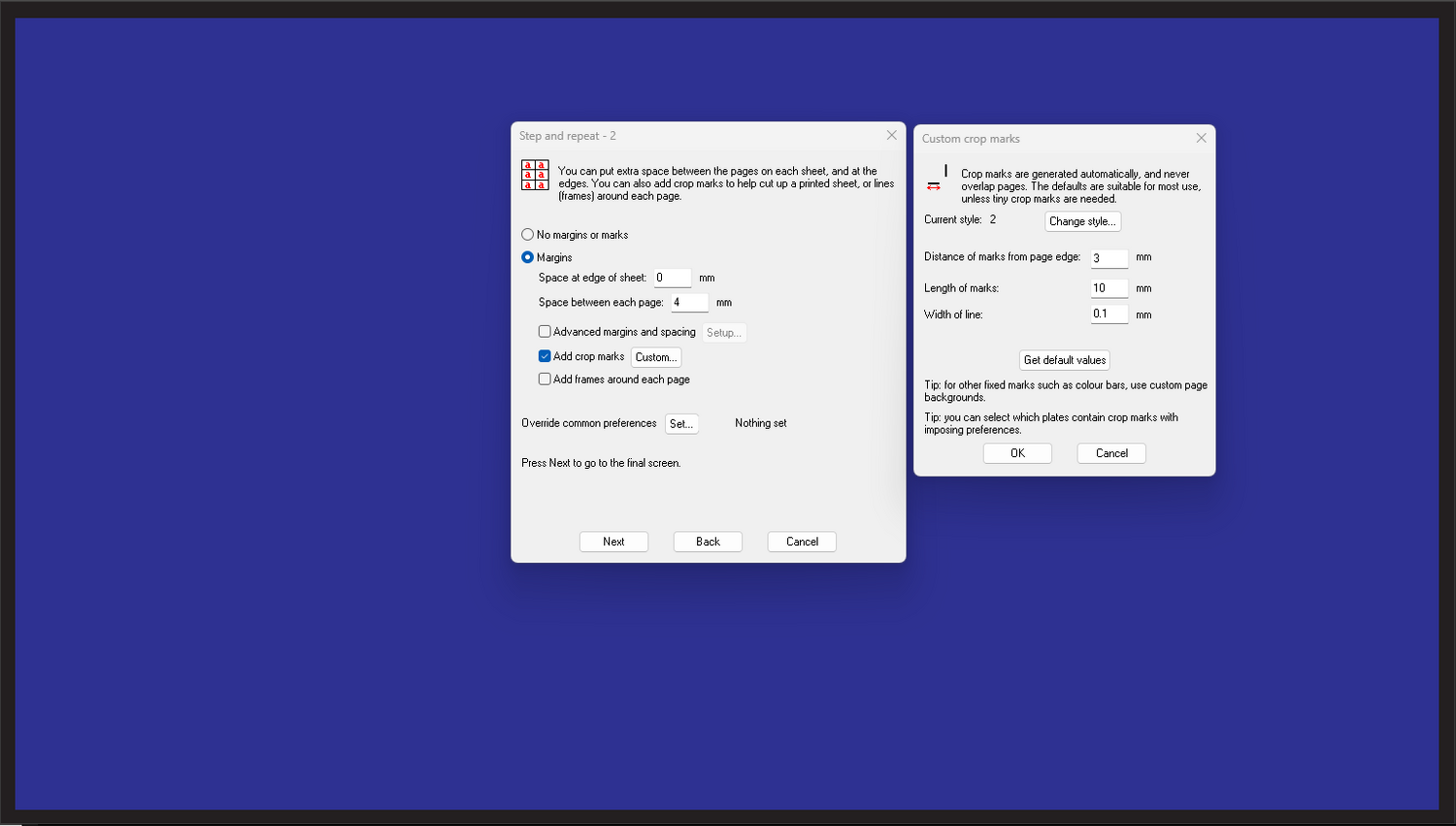

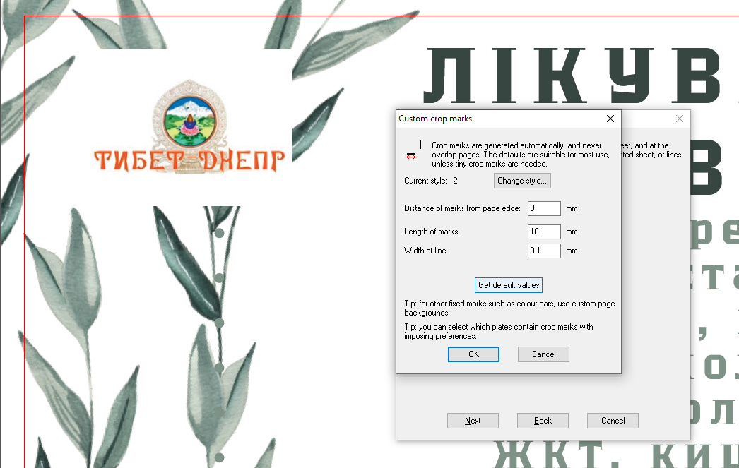

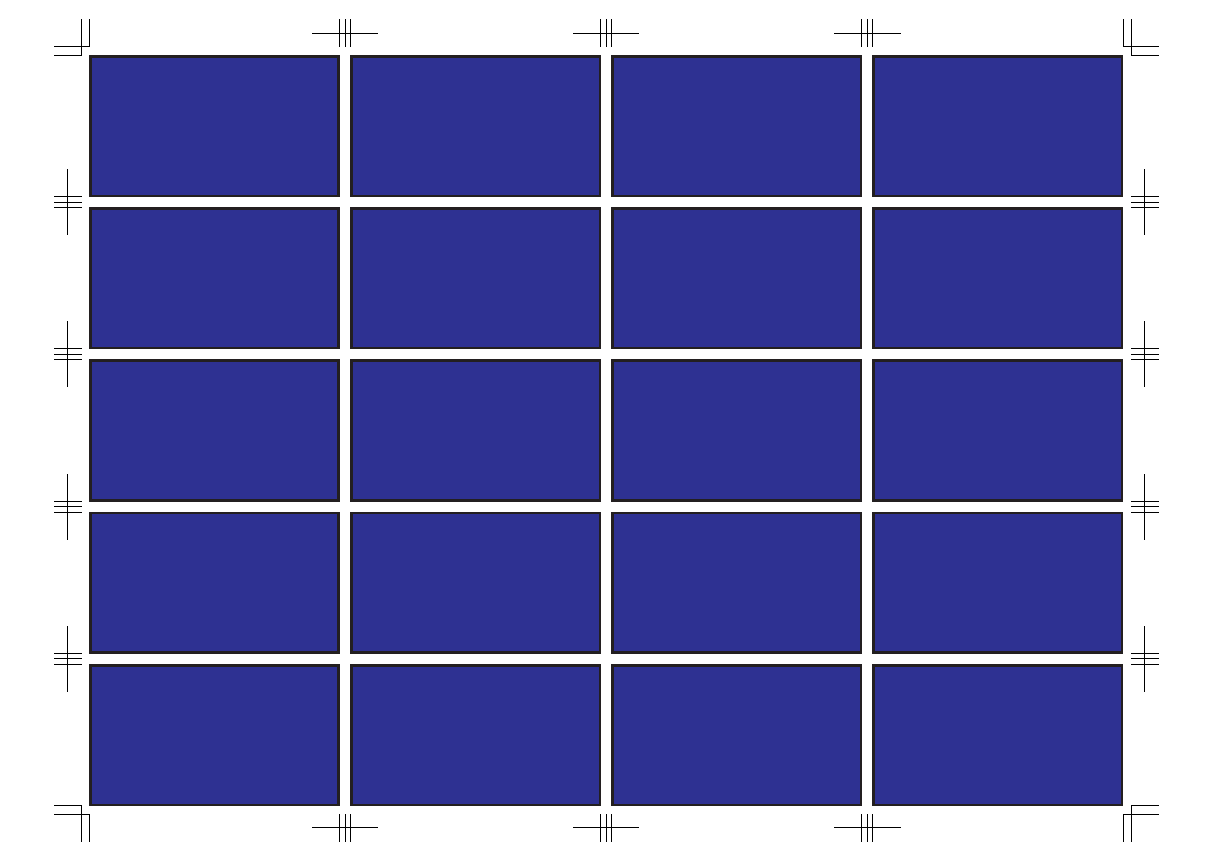

Здравствуйте, в не могли бы вы показать или написать, какие параметры заданы для таких линий...
И главное чтобы между ними был бы вылет, а не белый кант.
У меня вот так... Может различия в версии?

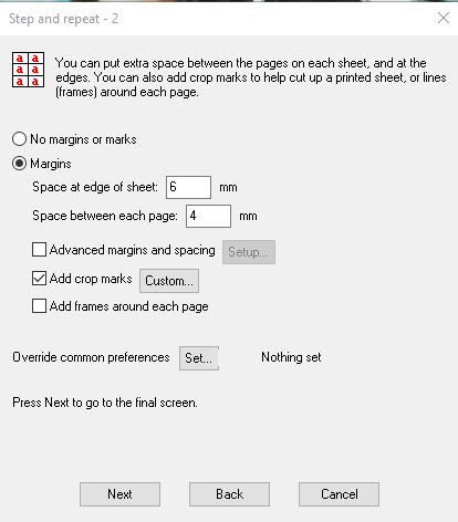

разница не в версии, там расстояние между макетами ненулевое.
И, кстати, там между макетами именно вылет (где он есть)

Да, в данном файле специально была включенна опция Bleed.
Я тоже подумала что в этом причина. И даже использовала bleeds в QIP.

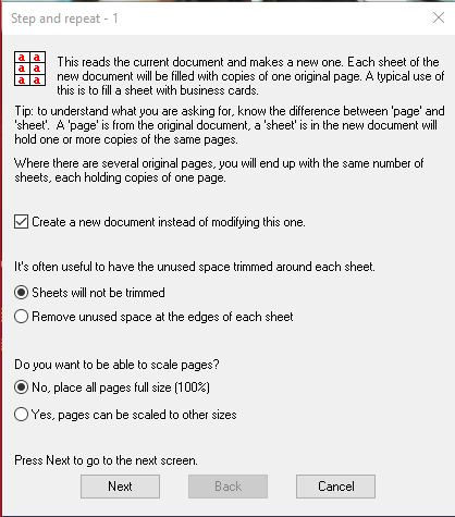

dosp
1 151
373

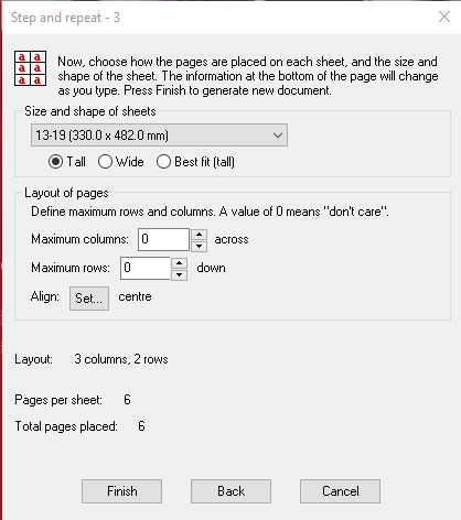

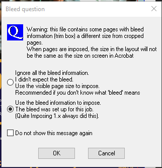

Там QIP еще вопрос про блиды задает. Возможно, неправильную опцию выбираете.
DeadAngel25
8

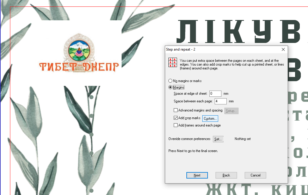

Я сделала все так же как описал участни garvey, и что-то не припомню чтобы был вопрос по поводу блидов. Можете показать где?
DeadAngel25
8
Посмотреть вложение 164259Посмотреть вложение 164260Посмотреть вложение 164261
жмём Finish и вот тут
Возможно вы как-то раз поставили галку - НЕ ПРИСТАВАТЬ! (Do not show this message again)
Да, оказалось проблема в этом.
Огромное всем спасибо за помощь и внимание.
