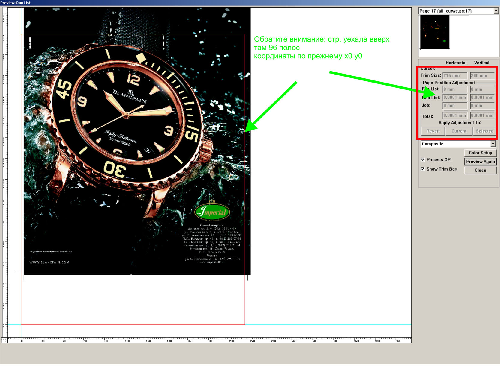

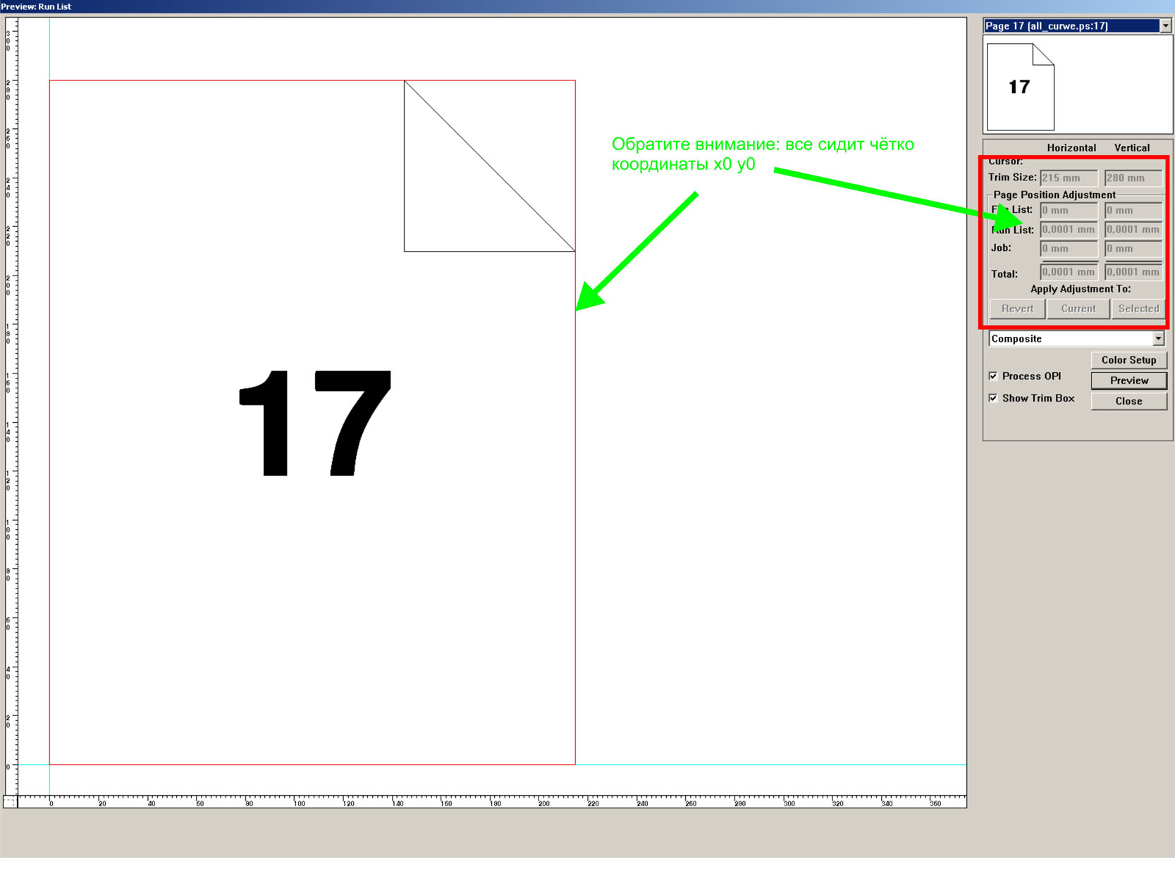

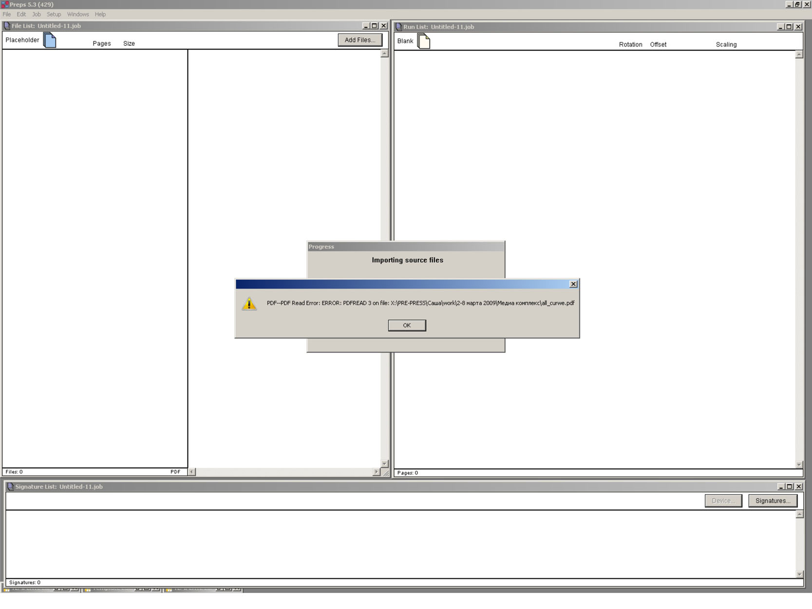

такая шняга: заливаю пдф (PDF to PDF), препс выдает ошибку: см. 1 скиншот. Далее, заливаю PS, там вообще "красота" См. скриншот 2 и 3.

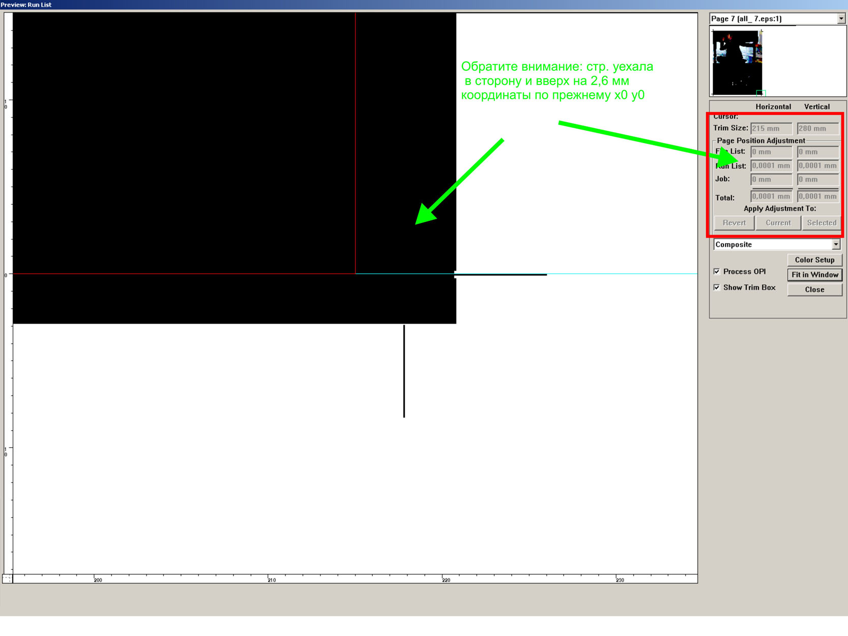

В препсе работаю давно, стоит 5,3 такого небыло. Заказчик дал pdf, так что новый ПС и не напишешь. Помогите пож. разобраться? может в пдф проблема. Записал пдф как епс. см скриншот 4.

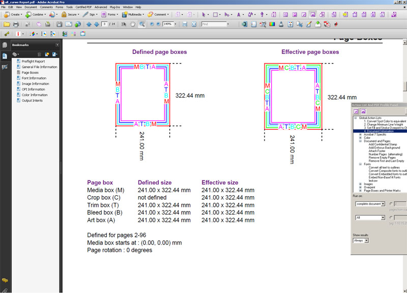

    113.7 КБ · Просм.: 995

У вас все боксы ОДИНАКОВЫЕ!
К тому же Art Box - вообще непонятно каких размеров (даже с пределанными обрезными крестами).
Типичный Export.

По поводу ошибки на 1 скриншоте:
у Вас используется кирилица в названиях папок и из-за этого происходит данная ошибка.
Измените названия папок и попробуйте еще раз сделать работу в режиме Pdf -> Pdf.

1. Preps не понимает PDF файлы, сохраненные в Acrobat 9 и имеющие кириллические имена в пути к файлу или имени самого файла.
2. и 3. С таким ником (prepress) и не посмотреть реальные TrimBox или ArtBox — это позор просто. Preps все правильно показывает.

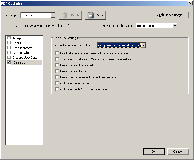

Препс, несмотря на декларируемую поддержку формата 1.7, отказывается понимать файлы со сжатой Xref table (фича формата 1.5). Есть два пути: сохранить оптимайзером с установками согласно скриншоту, т.е. всё без изменений, кроме отключения "compress entire file". Второй путь -- отредактировать default.cfg: сделать -USE_PPT_PDFLIB:YES. Тогда исходный файл "как есть" втянется в Препс без вопросов. Но, я бы не советовал изменять эту настройку (значит, и Вы не хотите этого делать:) ).

По поводу сдвига полосы в ps2ps: Если в режиме ps2ps входные фильтры Препса сбоят на распознавании DSC-комментариев и/или идиом ps и/или eps какого-то конкретного приложения (хинт: документация на Препс описывает, с какими версиями каких приложений протестирован данный конкретный релиз Препса), и единственная ошибка состоит в сдвиге полос -- не морочьте голову себе и другим, задайте смещение в работе или ран-листе
