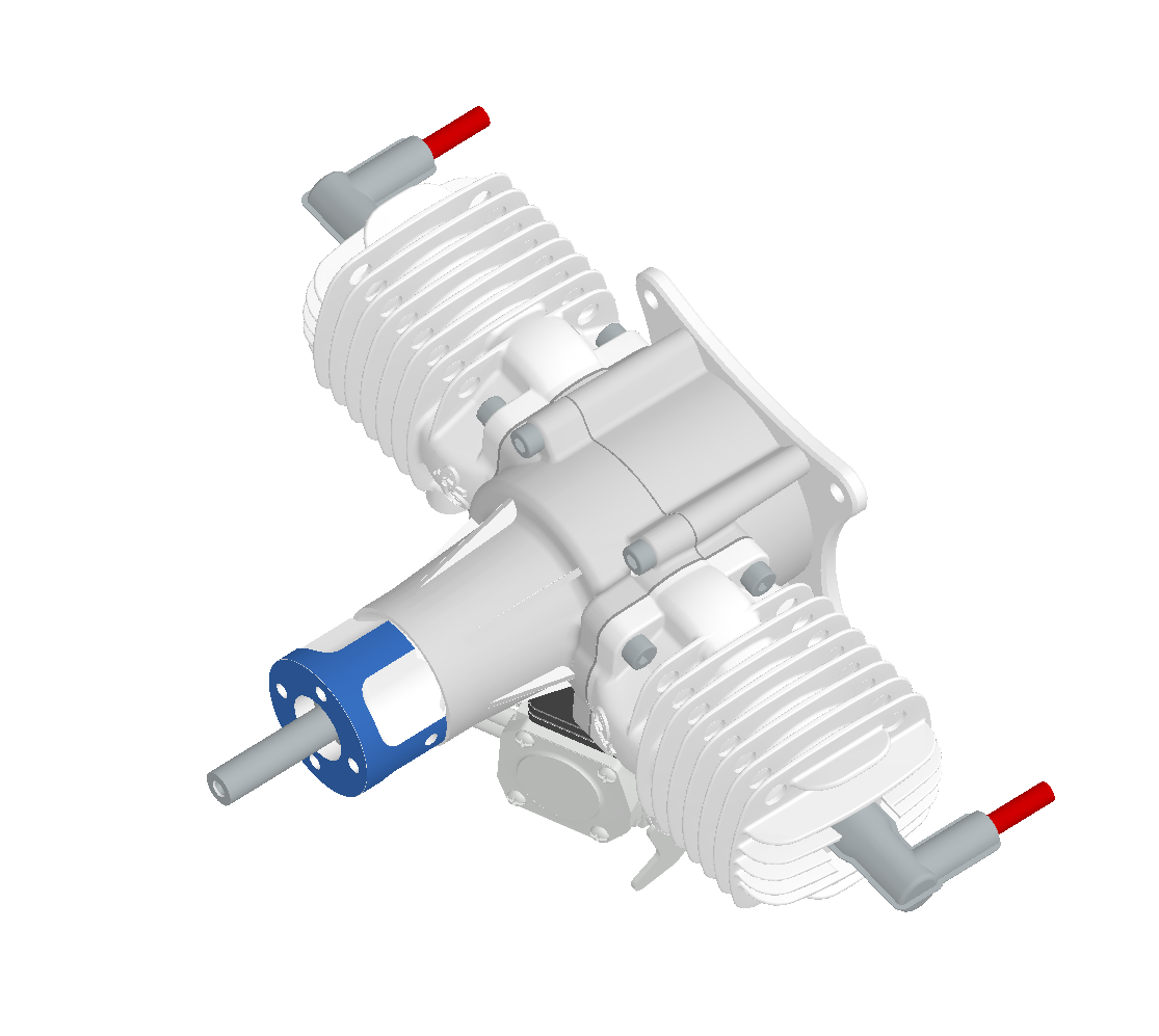

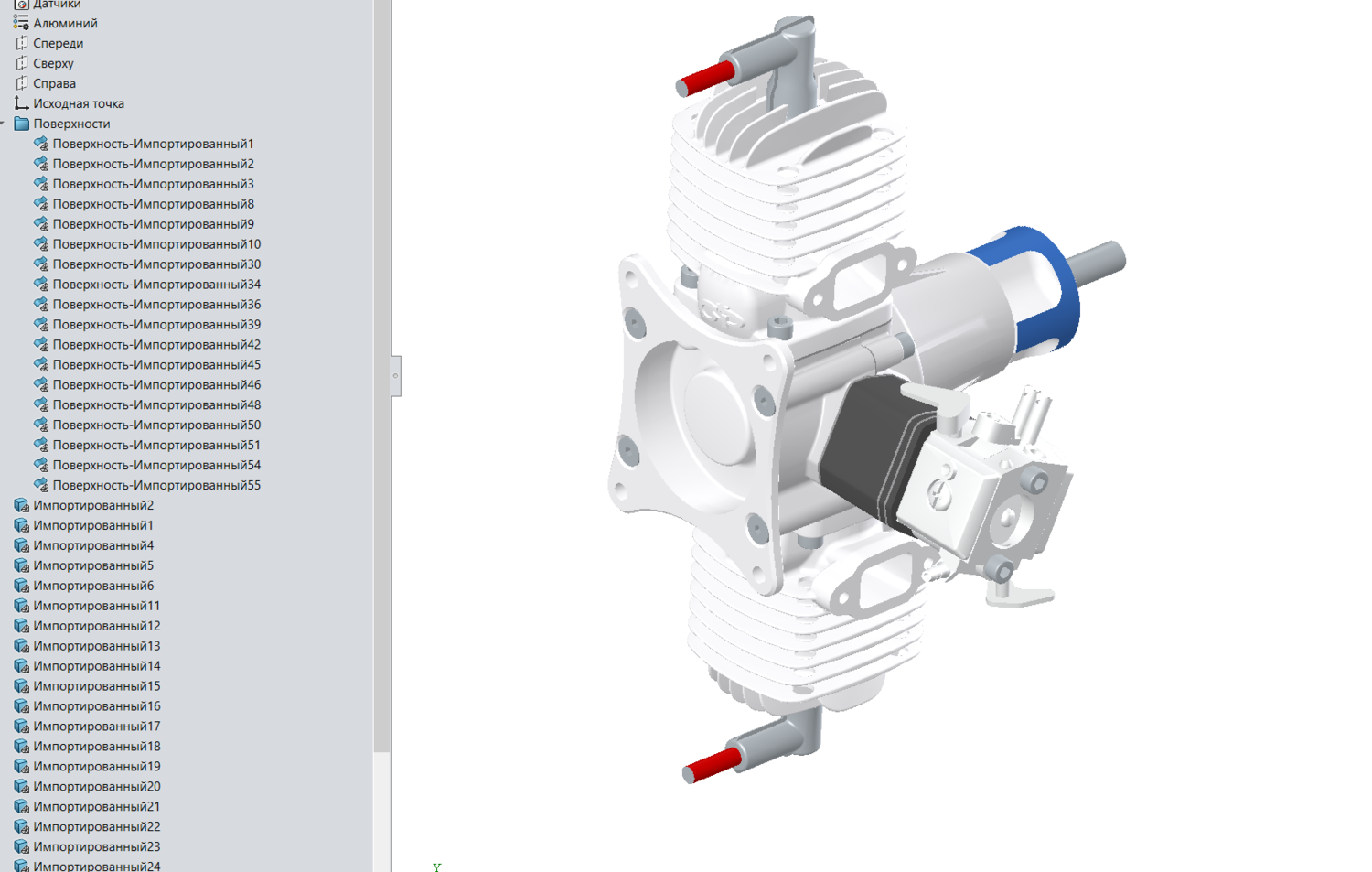

120982
    492.1 КБ · Просм.: 488
    504.3 КБ · Просм.: 517
33 274
Ну так опишите процесс
AKlions
17
К сожалению я не знаю процесса, мне помог добрый человек, за что ему огромное спасибо.
33 274
Спасибо доброму человеку, но можно все таки поподробнее? Что именно сделал загадочный добрый человек?
AKlions
17
Он мне дал STL который я дальше конвертнул в удобное для работы состояние. Как и чем он получил stl я не стал спрашивать, так как за последние лет 10 такая необходимость возникла впервые.
33 274
Он его прямо из PDF получил, а как именно не сказал?
AKlions
17
Я же написал выше... Да из пдф.
33 274
Ну что ж, хотя бы известно, что решение есть и мясо из PRC восстановить таки можно
