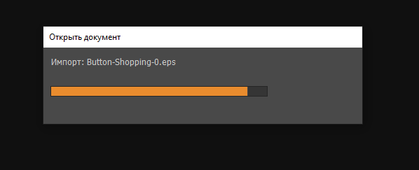

Ага, вот в чём фикус. Галки, которые были у меня на скрине отвечают за проверку связей и эту функцию отключить получается, только проблема не в ней.
У меня ИнДизайн погиб на вот таком скрине (Жора, не начинай)))))):
До этого живенько импортировал ещё какие-то файлы, а тут сдался.
Но это уже другая история. Умненькие пользователи форума меня если что поправят, но насколько я понимаю, то это идёт процесс создания файла Indd из idml и импортирование прилинкованных файлов один из нормальных этапов. Я не представляю как ему запретить это делать. Ещё сложнее представить, как потом вернуть обратно эти связи, даже если получится их убить. Хотя у нас тут много волшебников, им виднее.

Я не дождалась, 7 минут посмотрела как висит ИнДизайн и отпустила его на волю.
Но вопрос-то в том, что тебе приходят разные идмл, без линков, которые тебе надо открыть, а они вот так подвисают. Конкретно этот может долго висит, другой минут 10. Я понимаю, что эти ожидания утомляют и что в идеале я бы попросила прислать более корректный идмл. Но это же всё в идеале, а на практике может быть поток активный.

За 8 минут открылся
Терпение у меня сегодня не железное))))
Вопрос только не в том, что он открылся, а чтобы он и другие это делали быстрее.
Лично я понятия не имею как это сделать при существующих исходных данных.

Собственно, где-то в начале-то уже звучала мысль — в линках ли дело? Даже у ТС в посте про это упоминается.
Я все грохнул в файле: линки, текст, все объекты... и голый идмл открывается те же 7–8 мин
